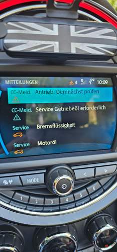

Hat mein F57, Cooper S, 7-Gang DSG, Bj. 2019, auch gerade plötzlich "gemeldet". KM-Stand 31250. Dazu gleich noch "Antrieb demnächst überprüfen. Genau zwei Tage vor dem vereinbarten Termin in Sachen Service Motoröl und Service Bremsflüssigkeit.

@tresher: Gibt es schon ein Update zur Meldung "Antrieb demnächst überprüfen"?
Waren letzte Woche zum Motorölwechsel und haben seit heute die beiden genannten Fehlermeldungen erhalten. Die Frage: Sind das zwei Probleme, oder betrifft "Antrieb überprüfen" die Getriebeöl-Meldung?
Viele Grüße!
Laut Auskunft meine Mini-Händlers generiert die "DSG - Getriebeölwechsel" -Warnmeldung auch gleichzeitig die "Antrieb überprüfen" Meldung und ist somit "normal". Nach dem Getriebeölwechsel in der Werkstatt waren beide Meldungen weg...
Danke für die schnelle Reaktion, dann können wir bis zum Termin nächste Woche ja erst einmal weiter fahren.
