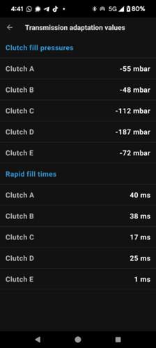

Gibt es denn eine Tabelle mit Werten?
Das sind meine Werte mit bimmerlink
Werte
@swat71:
Die Werte sehen doch gut aus.
Gibt es denn Schaltprobleme im kalten und oder warmen Zustand oder gar Fehlermeldungen ?
Welche Laufleistung hat das Fahrzeug und wie alt ist es?

BJ 15
gekauft 04/24 140000
jetzt 11/24 155000
überlege halt, wegen Wartung und Auto länger behalten, das Getriebe zu machen

850,- Euro für eine Spülung - wie ich annehme - ist nicht eben ein Schnäppchen, aber im Rahmen; wenn es das Gewissen beruhigt, dann los. Letztlich muss jeder für sich entscheiden, ob es den finanziellen Einsatz wert ist.
Mein Fahrzeug z.B. hat xdrive, ist leistungsgesteigert und bekommt regelmäßig ordentlich "auf die Ohren". Fehlt nur noch regelmäßiger Hängerbetrieb und überwiegender Kurzstreckenverkehr, um die Automatik ordentlich zu fordern.
Habe bei knapp 100T km einen Ölwechsel selbst gemacht. Bei 180 - 200T km beabsichtige ich dies zu wiederholen.
Der finanzielle Einsatz liegt bei Original ZF- Ölwanne und sechs Litern Fuchs Titan ATF 6008 inkl. Miete in der Selbsthilfewerkstatt bei unter 250,- €.
Übrigens stellte sich das abgelassene Öl seinerzeit noch als gut heraus - insbesondere roch es nicht verbrannt, war relativ klar und die grüne Einfärbung erkennbar. Abrieb in der Ölwanne ging gegen Null.
Allerdings wird mein Fahrzeug auch fast ausschließlich auf Langstrecke bewegt.
Das Schaltverhalten war nach der Wartung noch einmal etwas besser, als es vorher schon gewesen war.
