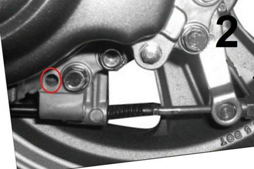

unser Kymco Like 50 4T ist bei dem schweren Stürmen umgefallen. Nun ist aufgefallen, dass das Getriebeöl komplett ausgelaufen ist.
Auf den Bildern sieht man, dass es aus einem Loch neben einer Schraube läuft, nun würde ich gern wissen was das für ein Loch ist und welchen Zweck es hat und welche Gründe es haben könnte, dass dort Getriebeöl ausläuft. Das Loch muss da laut Bildern in der Anleitung sein.
Bin über jeden Tipp dankbar!

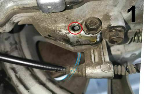

Im Anhang Bild 1
Ich sehe an dieser Öffnung keine frischen Bruchstellen und bin der
Meinung, dass die Öffnung beim Guss schon vorgesehen wurde.
Im Bild 2 ein nicht ganz identisches Gehäuse aber auch mit dieser Öffnung,
nachträglich (werksseitig) gebohrt.

in Bild 1 habe ich den dubiosen "Schlauch" mal als Rippe der Felge skizziert,
da stimme ich Wolfi zu 🙂

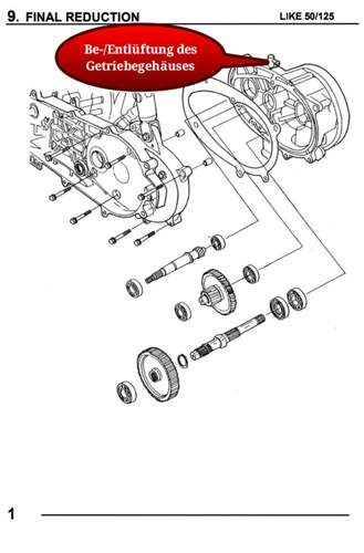

@Multitina schrieb am 18. Februar 2020 um 23:28:27 Uhr:
Keine Ahnung, wie das Öl da irgendwo herauskommen kann (?) ...
Bei liegendem Fahrzeug kann das Getriebeöl über die Be-/Entlüftung des Getriebegehäuses rauslaufen (s. Anhang).
Gruß Wolfi

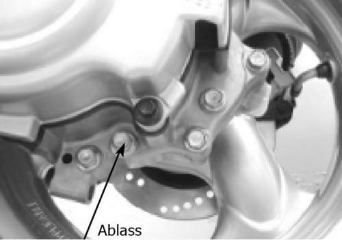

@Nicoostendorf
Du traust meiner Erklärung nicht, daß die seitliche Getriebeölablaßschraube zum gezielten Ablassen über die Bohrung gedacht ist. Wie weiter oben auch schon geschrieben, gibt's das auch mit einem Stutzen statt simplem Loch. 😉
Gruß Wolfi
Nachtrag: Auf diesem Foto ist der erwähnte Stutzen gut zu erkennen.

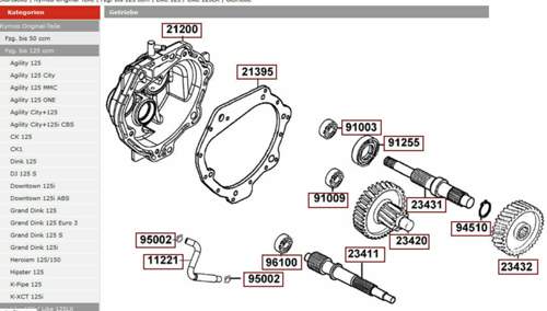

@Alex1911 schrieb am 19. Februar 2020 um 07:58:29 Uhr:
Gruß Wolfi
Danke dir für den Tip mit dem Entlüftungsknubbel. Habe ihn gefunden. inkl. Schlauch, aber den gibt es nur beim 125er/200er Like...

@Kodiac2 schrieb am 19. Februar 2020 um 13:24:57 Uhr:
Das wäre doppelt gemoppelt .Wo für?
Falls man z.B. bei leichter Überfüllung gezielt eine geringe Ölmenge ablassen möchte.
Zur Sichtung des Ölzustandes oder zum Ablassen von Kondenswasser aus dem Getriebegehäuse kann man diesen Ablauf ebenso benutzen.
Gruß Wolfi
PS: Beim Wally von kbw kam tatsächlich beim leichten Öffnen der seitlichen Ablaßschraube kein Öl aus dem Stutzen. 🙄
