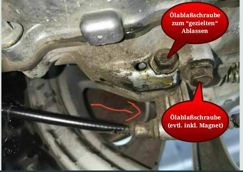

unser Kymco Like 50 4T ist bei dem schweren Stürmen umgefallen. Nun ist aufgefallen, dass das Getriebeöl komplett ausgelaufen ist.
Auf den Bildern sieht man, dass es aus einem Loch neben einer Schraube läuft, nun würde ich gern wissen was das für ein Loch ist und welchen Zweck es hat und welche Gründe es haben könnte, dass dort Getriebeöl ausläuft. Das Loch muss da laut Bildern in der Anleitung sein.
Bin über jeden Tipp dankbar!

Also der Roller ist auch auf diese Seite gefallen(links) er lag dort locker 5 Stunden, da es nachts passierte.
Also die Ablassschraube ist zu 99% die Orange Makierte, da es diese typische sehr lange Schraube wahr, und sie ölig war beim rausschrauben. Vermutlich wird die blau Makierte dann die Einlassschraube sein.
Beim Pink markierten schien es raus zu laufen..
Die Abbildung ist leider aus der Bedienungsanleitung vom Roller, daher werde ich dazu auch nichts besseres finden.. Wobei ich mittlerweile auch deutlich erkenne, dass es nicht die richtige Abbildung dort ist..
Lang und ölig, dann war es eine Schraube, die die Getriebegehäusehälften zusammenhält. Hab oben mal ein Bild reineditert. Das müsste deiner sein... und die Pfeile sind die Ein/Ablass-Öffnungen...

Hab's mal auf deinem Bild noch mal reingestellt mit rotem Pfeil

Es gibt eine Getriebeölablaßschraube, die auf der Unterseite sitzt und zusätzlich eine seitlich sitzende Ablaßschraube, welche bei anderen Rollern statt dem simplen “Ablaufloch“ im Falle deines FiddleKymco Like dort sogar einen Ablaufstutzen besitzen.
Gruß Wolfi
Edit: Hab' die beiden Ablaßschrauben beschriftet. Der handgezeichnete rote Pfeil stammt von @Dr.Maisenkaiser und zeigt ins Leere. 😁
Ablaßschrauben
Gruß Wolfi
Edit: Hab' die beiden Ablaßschrauben beschriftet. Der handgezeichnete rote Pfeil stammt vom @Dr.Maisenkaiser und zeigt ins Leere. 😁
Ja das mit den Schrauben ist klar mein Pfeil deutet auf den "Schlauch" hin nachdem mich der Nicoostendorf gefragt hat! ;-);-)

Jetzt steh' ich auf dem "Schlauch", hab' wohl doch nicht alle Beiträge dieses Threads aufmerksam gelesen. 🙄
Deine textliche Beschreibung der Getriebeölablaßschraube an der Unterseite des Gehäuses war absolut korrekt. Mußte nur ein bißchen über den handgezeichneten Pfeil schmunzeln, war nicht böse gemeint. 🙂
Gruß Wolfi
Edit: Das, was du als "Schlauch" bezeichnest, ist nach meiner Wahrnehmung eine Rippe der Alufelge.
