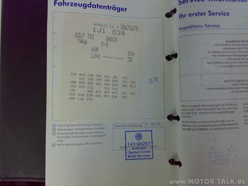

5+1 Schaltgetriebe. Welches Getriebemodell es ist weiss ich nicht zu sagen. Der Wagen ist ein 1.9 74kw TDI AXR

Deinen Getriebekennbuchstaben findest du übrigens auf dem Typenschild unter dem Kofferraumteppich.
Hier ein Bild mit den PR-Nummern:
Welche sind die Buchstaben?
Pr-nummern
Neben dem AXR für Motor steht EUH für das Getriebe.
Die kleinen Bezeichnungen unten sind die Ausstattungscodes und die der Fertigung. Das meiste lässt sich bei VW auch mit der Fahrgestellnummer herausfinden.
Das "L041" ist dein Lackcode, falls man was lackiert werden muss.
Danke sehr! Alle anderen Bezeichnungen wusste ich schon, diese aber nicht. Ich habe mehrere Berichte gelesen wo man kombinierte dreistellige Koden (Buchstaben + Ziffern) erwaehnte, und zwar man besprach wo die Schrauben fuer den Getriebeoelwechsel liegen. Es sollte Unterschiede geben zwischen den Motoren. Deshalb mein Verwechseln.
