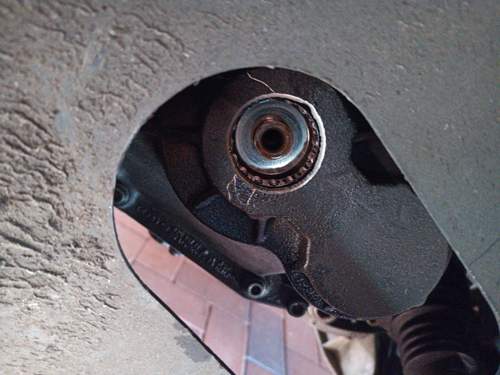

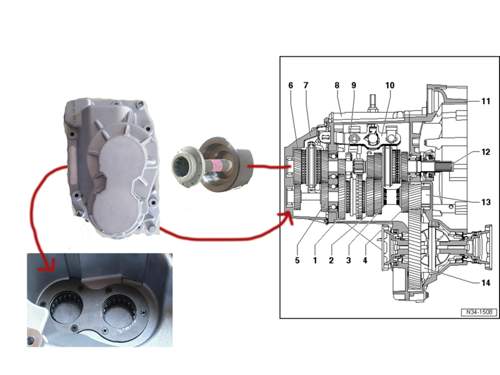

habe vor 1000km die komplette Kupplung vom Touran ausgetauscht,weil das Ausrücklager gefressen und sich zerlegt hatte.
Nun hatte meine Frau mich auf einen dicken Ölflkeck hingewiesen, worauf ich mich auf die Suche machte.
Die Antriebswelle von der Eingangwelle hat sich durch den Getriebedeckel gefressen.
Die Frage ist, wie kann das passieren ? Muss doch Axialspiel gewesen sein, oder ?
Die Anlaufscheibe ist anscheinend noch da, aber der Innenring für das Rillenkugellager und die M8 Schraube sind verschwunden...
Fahrzeug :
VW Touran 2004 1,6l FSI (BAG)
Getriebe ein MQ210 (6Gang / GVW)
Laufleistung 140.000km
Hat jemand damit Erfahrung, ob es ausreichend wäre, nur den gesamten Getriebedeckel inkl. Innering/Schraube zu ersetzen ??
Wellenspiel hier wichtig ?
Kann es nicht wirklich messen, weil wenn ich eine lange M8 Schraube reindrehe, dann kann ich nichts mit Kraft Axial verschieben.

@Chrispstyle schrieb am 16. April 2022 um 10:52:02 Uhr:
Vermutlich hat sich die Schraube einfach gelöst, weil sie Rechtsgewinde hat und die Welle sich auch rechtsrum dreht. Und sich dann durch den Deckel gefressen.
Die Wellen sind ja innen noch gelagert, Deckel wechseln könnte klappen. Drehmoment müßte man suchen und schauen, ob man es aufbringen kann ohne was zu beschädigen.

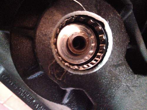

Jedenfalls ist vom Innenring, was im Rillenkugellager vom Deckel läuft und der Schraube nichts mehr da, also muss sich die Schraube rausgedreht haben.
Wenn Axialspiel die Ursache gewesen sein sollte, dann wäre die Schraube ja noch drinne.
Denke, das hat sich gelöst und die Schraube sammt Innenring hat sich durchgedrückt, weil die Welle, die bis zur Kupplung durchläuft, erst mal spürbar kein Axialspiel hat...

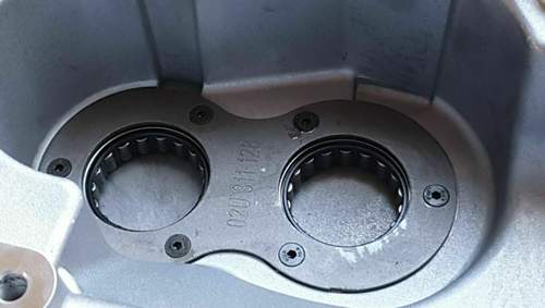

Es sind auch keine Anlaufspuren zu sehen, dass das Aussenlager im Deckel fest laufen sein könnte.
Ölverlust aus der Getriebeglocke ist auch keines zu erkennen, somit selbst hinten am Lagerdecke, noch vorne ist ein Radialspiel zu spüren. ( Wobei der 6te Gang ja auch in diesem Bereich arbeitet und nochmals vom Doppellager gehalten wird.

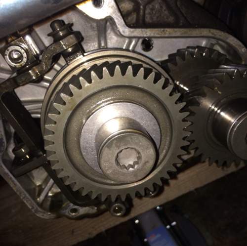

Super Danke, mit dem Hinweis zur gelockerten Schraube habe ich ein paar Threads gefunden.
"Thema Schraube lose GQN Getriebe"
Soll wohl sich anscheinend die Bundschraube vom 6 Zahnrad lösen und sich durch den Deckel fressen.
Geräusche hatten wird jedoch keine.....

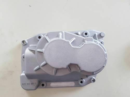

Im Anhang die Bundschraube vom ähnlichen Getriebe, inkl der Innenring zu sehen. ( Beispiel, was bei uns jetzt fehlt )

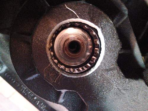

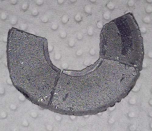

Habe nun im Wendekreis bei uns ein paar Teile vom Deckel wiedergefunden.
So wie schon in anderen Foren zu lesen, passiert dieses erst, wenn man Rückwärts ( wobei eher die Abtriebwelle ) fährt, da sich die rechtsdrehende Schraube am Lagerdecken anliegend, erst dann ganz rausdreht und durch den Druck dann den Deckel zerstört wird.
An den Deckelteilen sieht man ganz deutlich die Anlaufspuren, aber sehr frische, somit hat sich wohl die Schraube gelöst, was angeblich bei den Getriebearten sehr bekannt ist, wenn der 6 Gang rausrutscht, was aber bei uns noch nicht der Fall war, weil wahrscheinlich erst kürzlich geschehen.
Nach dem Kupplungstausch hatte ich die Welle schön eingeschmiert, und ließ bis heute sehr leucht treten/trennen.
Die anderen Teile sind leider nicht mehr aufzufinden ( Schraube, Innenring )
Bruchstueck-mit-anlaufspuren
