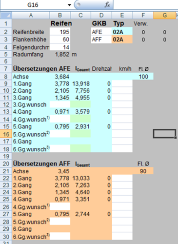

Kann mir jemand ne Hilfe beim Getrieberechner geben?
Siehe Foto.
In der Tabelle ist von links nach rechts zu lesen:
Übersetzungen / AFE / Igesamt / Drehzahl / Km/h / Fl Durchmesser
Was besagt das FL Durchmesser?
In dem Foto sehen wir 2 Getriebe im Vergleich.
Das AFE habick drin.
Das AFF bietet mir jemand zum verkauf an.
Die beiden Durchmesser sind verschieden.
Wichtig? Egal?
Mudan-as-2
Das ist der Flanschdurchmesser. Also der Durchmesser des Tellers an den die Gelenkwelle (Antriebswelle) geschraubt wird. Diese kannst du untereinander tauschen.
Mir ist es nicht mal aufgefallen das es nicht die passenden Kennbuchstaben zum Motor sind, aber das das Getriebe zwei Jahre älter ist wie die EZ des Autos.
Das AFF ist die bessere Wahl, es ist in jedem Gang ca. 7% länger wie das AFE, und gehört auch an den 1,6l TD 😉
