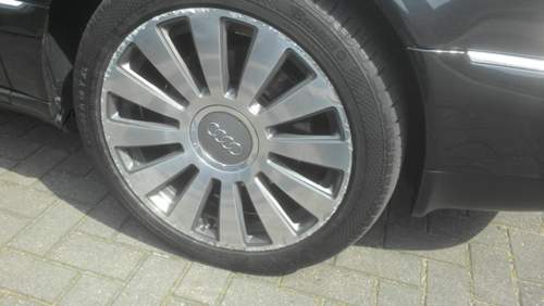

Ja, ich werde das wohl alles mal tauschen müssen auf Verdacht. Bloß dieses Spiel am Getriebe machen mich jetzt so stutzig. Ist das jetzt normal oder nicht...??? Wo sind die Getriebespezis? Audi hat davon auch keine Ahnung war gerade da sehr inkompetent die Mechaniker bei freundlichen. Also ich bin eher seitlich dagegen gekommen mit ca. 50 - 60 kmh. Fahren tue ich jetzt auch nicht mehr mit dem auto und ich habe auch schon andere reifen und Felgen darauf. Die Felge sieht nun auch nicht so schlimm aus siehe Bild... habe da schon schlimmeres gesehen nach nen Bordsteincrash
Felge

Die Radlager kann man bei dem Dicken nicht unbedingt mit der Ruckelprobe diagnostizieren. Es wurden schon unauffällige Radlager ausgebaut, die beim Ausbau in ihre Einzelteile zerfielen.
Kann gut sein, dass das RaLa hinüber ist und man es nicht spürt, wenn man am Rad ruckelt.
Kann den bei einem RaLa das Geräusch verschwinden wenn es nicht unter last steht wie zum Beispiel auf der Hebebühne? Weil da ist das Geräusch ja nicht vorhanden...
Also zum Getriebe Flansch gab's ein paar anfragen in den letzten Jahren im a6 bereich wo sich das Spiel als normal rausstellte, nur auf der rechten Seite. Auch gab es da Nutzer die Lager tauschten ohne Änderung. Deswegen würde ich das als normal bezeichnen. Aber viell meldet sich ja noch ein getriebe Profi.
Und nach deiner fahrtaufnahme würde ich wie bereits auf das radlager tippen. Normal stirbt ein Rala ja auch mit Geräuschen bei Belastung. Auf gerader Bahn still, bei Belastung in Kurven laut (rechtes Rala bei Links Kurve z. B.). Irgendwann macht es dann dauergeräusche. Das ist bei dir ja ähnlich. Ohne Belastung still und mit Belastung laut
Auf der Bühne drückt das Fahrzeuggewicht nicht auf das RaLa, darum ist es dann ruhig.
