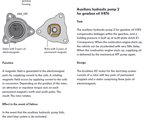

Wofür wird die Zusatzpumpe benötigt ?
[Von Motor-Talk aus dem Thema 'Problem mit Automatikgetriebe AISIN' überführt.]
Es geht nicht um die Hydraulik Pumpe selber, sondern um die Ansteuerung, also ein Steuergerät Problem?
Dafür wird die Pumpe benötigt ;-)
Zusatzpumpe-0c8

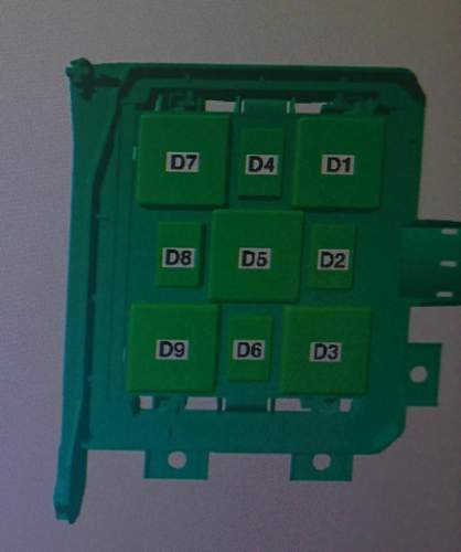

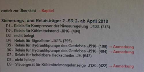

Bei mir war es bei diesem Fehlercode P0C2D00 das Relai D6, was überhalb des Gaspedals liegt und für die Stromversorgung des Steuergerätes zuständig ist... Das kostet um die 20€, aber die Fehlersuche bei VW 150€ die Stunde...

Meiner hat jetzt seit ein paar tagen den gleichen Fehler ! Die Sicherung hab ich überprüft , und das Relais getauscht ! Da diese Ölpumpe kein Schnäppchen ( 1200-1500€) ist , möchte ich sie nicht mal einfach auf verdacht tauschen ! Hatte den sonst noch jemand das Problem ?
