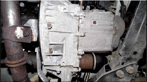

habe einen 500C mit MTA Baujahr 2012.
Bei der Hebebühnenkontrolle ist mir folgendes Aufgefallen:
Der Deckel da Schwitzt ganz schön,ist das Bekannt und sitzt da einfach eine Getriebedeckel Dichtung oder steckt da mehr dahinter?
Danke für Eure Ratschläge.

Das Getriebeöl erst ablassen. 8 oder 10 mm Inbus unten am Differenzialdeckel.
Die Einfüllschraube ist ein 12mm Inbus. Einfüllen bis es rausläuft.
Der Getriebedeckel ist mit Silikon Schnellsiegler nur eingeklebt. (keine Dichtung vorhanden)
Mit scharfer Spachtel den Deckel nach Entfernen aller Schrauben lösen.
Dichtflächen piniebel reinigen und entfetten. (Bremsenreiniger)
Einkleben mit Elring 705.705 HT Abdichtung.
Getriebeöl zB Castrol Transaxle 75W90 Api GL4+ 2Liter müßten ausreichen.
Ps. Würde aber vorab prüfen,ob es auch wirklich der Deckel ist.
Die Schalteinheit oben auf dem Getriebe (Deckel oder Simmering werden hier auch gerne mal undicht!
Viel Spaß und LG Günni.

Es geht doch um die seitl. Getriebe-Abdeckung ? -siehe Vergl.-Foto -
Um eine Aussage treffen zu können ....
- alles mit Benzin sauber abwaschen -ordentl. reinigen, dann beobachten, wo die mögl. Undichtheit an der
Flanschfläche auftritt.
Leckstelle an Alufl. bzw. Schraubensitz nochmals fotografieren.
Fiat 500 C
Ja genau diese Stelle ist es. Hab Angst alles zu reinigen da des ja auch ein bisschen abdichtet 🙂 Kann man den getriebeölstand irgendwie(wo) nachsehen? Klar werde ich es dann reinigen will ja das alles wieder dicht ist. Frag mich nur was passiert wenn man da auf macht 🙂
Dreck und Schmiere dichtet an dem heißen Getriebe sowieso nicht ab !
Wenn du penibel gereinigt hast, dann wird erstmal die Ursache klarer ... schlimmstenfalls die Kappe runternehmen -ebenfalls fein säubern . die Auflage auf einer Glasplatte testen bzw. auf einer Richtplatte mit feinem Schmirgelpapier 300 -400er plan schleifen.
-Getriebeöl vorher auffangen ! -
Bei der Montage mögl. neue Papierdichtung und Abdichtpaste aufstreichen

Also wenn ich den Deckel aufmache kommt Getriebeöl entgegen,oder?
Die ersten Schritte was ich jetzt machen sollte sind folgende:
Erstmal alles Reinigen schauen ob man eventuell etwas sieht wo es austritt bzw. undicht ist.
Sieht man etwas dann Deckel abschrauben (kommt dann Öl mir entgegen?)
Kontrollieren ob der Deckel noch Plan ist wenn nicht Planen neue Dichtung besorgen und den hätte ich dann mit Dirko HT eingeschmiert und wieder Montiert und hoffen dass dann wieder alles tutti ist.

Batterie und Batteriekasten raus,dann kannste alles sehen.
Differenzial und Schaltgetriebe bilden eine Einheit, also auch nur 1 ÖL.
Die 12 er Inbusschraube ist konisch und dient gleichzeitig als Öleinfüll und Kontrollschraube.
Castrol Syntrax Transaxle 75W90 GL4+ ist für Fiat freigegeben. GL5 glaub ich nicht. Hat was mit der Verzahnung zu tun. LG.

Hi!
Da ich vorab nicht wußte, das es sich bei deinem Fahrzeug um ein Robotergetriebe handelt.
Selespeed oder Duallogic, muß ich mich korrigieren.
Das reine Getriebe ist quasi identisch mit einem normalen Schaltgetriebe.
Hier wurde lediglich eine Robotereinheit aufgesetzt,die das Schalten übernimmt.
Dieses funktioniert elektrohydraulisch. Das reine Getriebeöl hierfür ist ein 75W85 GL4+
Für die Schalteinheit und deren Vorratsbehälter wird ein spezielles Hydrauliköl verwendet,
das es nur von Fiat, oder soweit ich weiß von Liqui Moly gibt. Also Vorsicht! Kein herkömmliches Hydrauliköl verwenden.
