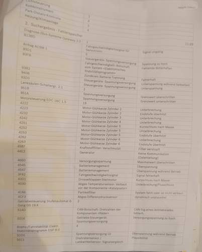

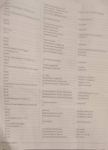

Hauptproblem ist die Batterieentladung manchmal leuchtet das Batteriesymbol vor dem Starten an und manchmal während des Fahren...
Darauf folgt meistens während der Fahrt eine Getriebestörung+ Anfahrhilfe ausgefallen+ Servotronic ausgefallen.
PDC funktioniert auch nicht richtig+ die Nebelscheinwerfer flackern manchmal...
Laut ÖAMTC Batterie neuwertig+ Lichtmaschine in Ordnung.
Wäre über Hilfe dankbar
Fehlermeldung

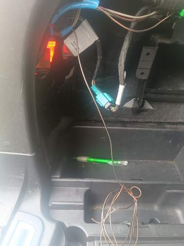

Keine Ahnung was das für ein Kabel ist

IBS oder Batterie defekt
Batterie war nie tiefe entladen hab eine Varta Batterie drin.
Hast eine Idee was ich machen kann ?
Ich würde mal laufend die Ladespannung beobachten, entweder mit Multimeter, mit einem Voltmeter für Zigianzünder oder über das Servicemenü im KI.
