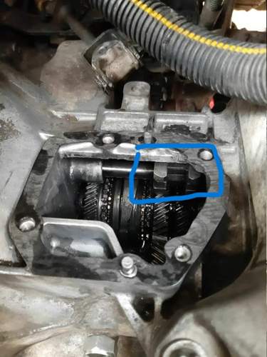

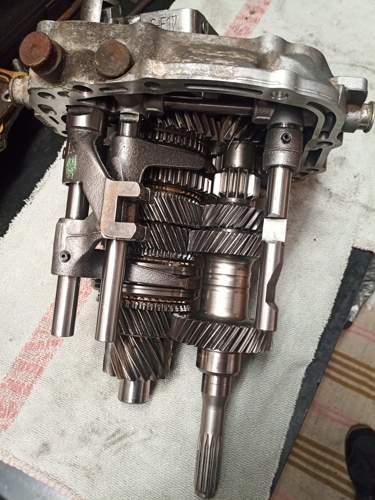

Hast du ein Getriebe mit dem Schaltdeckel?
https://image.teilehaber.de/223001887-1.jpg?height=350&width=400&quality=70
@Laderl2 schrieb am 24. August 2025 um 17:27:01 Uhr:

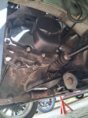

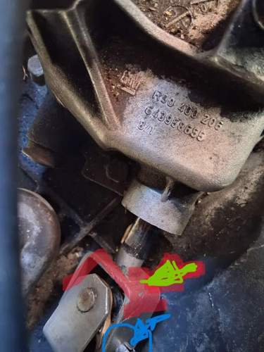

Hey ja da ist so ne Deckel dran
Unten
Teile nr
Den blau markierten Spannstift raus gehabt?
Wenn nicht dann raus machen und mit der grün markierten Gabel mal alle Gänge per Hand probieren zu schalten.
So kannst mal die ganze Umlenkgedönse ausschließen.
Wie hast du überhaupt Schaltgestänge gelöst gehabt?
Oder den klp. Schaltdeckel abgeschraubt?
