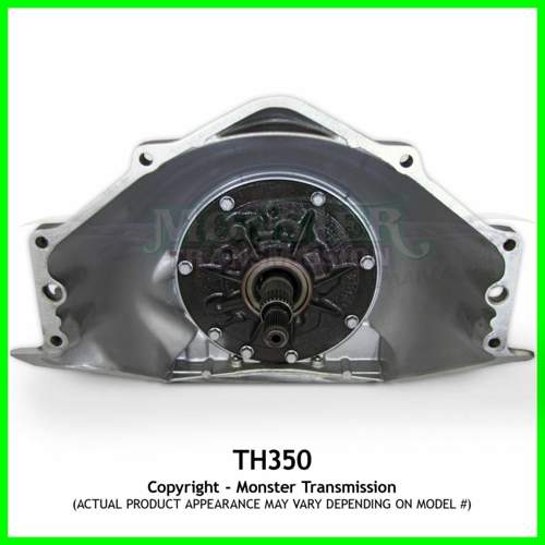

Deshalb die Anführungszeichen, eine Welle ist normal an der Turbine am Wandler befestigt, so wie bei jedem Wandlerautomaten, die ist als Hohlwelle ausgeführt, da drin läuft die zweite Welle die direkt mit dem Wandlergehäuse verbunden ist, sprich Wellendrehzahl entspricht der Motordrehzahl. Such mal nach Schnittzeichnungen des Getriebes, wenn du Ford AOD eingibst, kommen gleich einige.
Bild dazu anbei.
C5
@57erHTC schrieb am 2. August 2017 um 15:42:32 Uhr:
Bild dazu anbei.
So sieht doch jedes Getriebe aus, selbst ein 350er sieht so aus, siehe Foto 2
T350-1
Th350-2wd-super-duty-bellhousing-95372-47143
@Lichtviech schrieb am 2. August 2017 um 12:04:48 Uhr:
Also textmäßig war das von Dir etwas unglücklich formuliert. Ich hatte mir Frontantrieb mit 2 Antriebswellen vorgestellt. Google sagte aber, nein der 92er ist kein Fronttriebler. Gut, jetzt weiß ich was du meinst.
