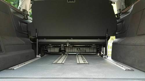

Guten Morgen zusammen,
hat schon mal jemand probiert die geteilte Heckablage zu versetzen?
Ich weiß, einfaches Verschieben der Aufnahmen in den Schienen geht nicht. Aber, kann man die Dinger ausbauen und an geeigneter Stelle wieder einbauen, so dass die geteilte Heckablage hinter der ersten Sitzreihe im Fond installiert werden kann?
Hintergrund, ich brauche die Sitze 5 und 6 im Fond an gefühlten 360 Tagen im Jahr nicht, würde bzw. habe die auch schon eingelagert, möchte aber dennoch die geteilte Heckablage nutzen.
Danke und Grüße

Ich baue die Sitze nicht aus, ich kippe sie.
Banötige ich kurzfristig mehr Raum hinten, dann fliegt die Ablage.
Aber klar doch, wenn man noch einen Kombi hat - warum nicht.
PS
Ausgelacht wurde ich bisher nicht im Gegenteil, ich wurde schon des Öfteren nett auf das Fahrzeug angesprochen, auch im Ausland.
Wenn ich kurzfristig viel Ladevolumen brauche, schiebe ich die Liegebank nach vorne und die Heckablage bzw. Bettverlaengerung auch. Diese kann man ja hochstellen und mittels eines speziellen Kabelbinders an die Kopfstuetzen fixieren. Dann braucht man sie nicht erst im Keller einlagern. Der Kabelbinder ist loesbar und die einzelnen Zellen passen durch das Schloss der hinteren Aufnahmepunkte fuer die Heckablage.

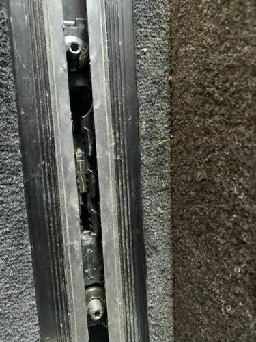

Nachdem der Laderaumteiler hier ausführlich diskutiert wurde möchte ich hier eine Frage adressieren. Ich habe den Laderaumteiler ausgebaut und möchte ihn verkaufen, aber mir geht nicht ein wie man den Schlitten aus der Schiene bekommt. Man kann zwar die Torx Schrauben lösen und verschieben, aber nicht schräg stellen und ausheben. Weiß jemand wie man die ausbauen kann?
Danke
Grüße Michael
Ich glaube die Schlitten gehen nur raus, wenn die ganze Schiene mit ausgebaut wird. Habe auch einen zusätzlichen Schlitten in jeder Schiene, die sollen aber eh drinne bleiben wenn die zweite Sitzbank mal bei Bedarf reinkommt.
Danke. Aber für die zwei hinteren Sitzreihen sind Schlitten drin, die sehen anders aus. Wenn alles drin ist sind es 2 Sitzreihen hinten und der das Multiflexboard mit den zwei Körben. Möchte halt vermeiden das ein Käufer das Teil dann nicht nutzen kann.
Der Käufer braucht dann auch noch die Befestigungen an den Seiten. Nachrüsten ist daher nicht so einfach möglich.
Die habe ich ausgebaut, das ist kein Problem. Sind einfach mit der Säule verschraubt.

Hallo hast du sie ausbauen können? Ich habe die Gepäckablage nun auch ausgebaut da wir Platz für eine sehr große Hundebox brauchen und möchte diese Aufnahmeschlitten gern entfernen um die Box in den Schienen zu befestigen.
Lg
Komplett die Schienen ausbauen, also die beiden Äußern,
Endkappen vorsichtig abnehmen,
dann nach hinten herausnehmen.
Einbau in umgekehrter Reihenfolge
