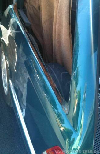

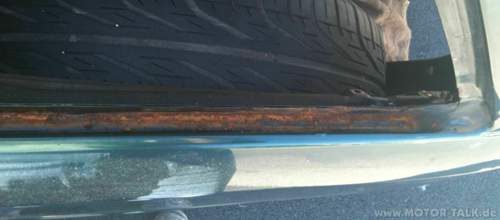

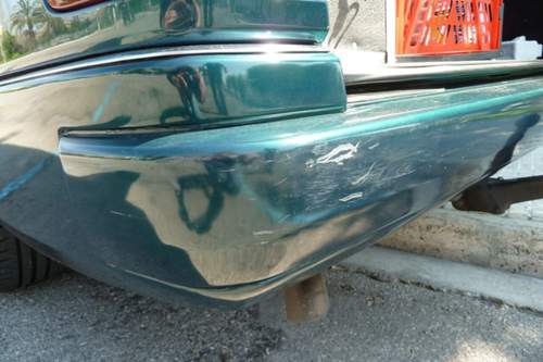

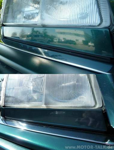

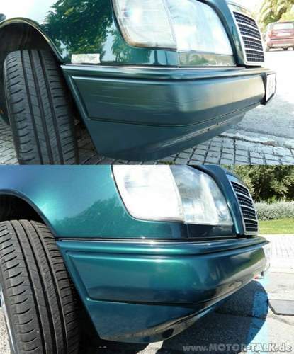

gestern habe ich den Benz zerlegt um die Kunststoffverkleidungen zum Lackierer zu bringen.
Ich habe mich nun doch für den original Farbton entschieden: Augit-Grün in Seidenmatt. (Danke an alle die mir bei der Entscheidung geholfen haben)
Den vorderen Stossfänger werde ich durch den originalen ersetzten, da einer vom MOPF1 drin ist.

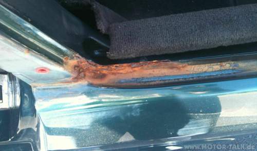

Leider kam natürlich viel mehr Rost zum Vorschein als erhofft!🙁
Den rechten Kotflügel haben wir auch abgenommen, da eine kleine Stelle geschweisst werden muss.
Nun muss ich den linken auch abnehmen um zu schauen was sich da alles an Eisenoxid angesammelt hat!😠
Morgen werde ich den Kotflügel schweissen und am Donnerstag bekomme ich hoffentlich die Teile vom Lackierer wieder!

deine wagenheberaufnahmen sehen aber schon ganz ordentlich verrostet aus 😉
bei mir sind die beide kotflügel nächste woche beim lackierer und der ratkasten wird entrostet!
freue mich schon auf die bilder wenn die sachen vom lackierer wieder da sind 🙂
Hallo, immer wenn ich das mit dem Rost lese, frage ich mich, warum es vor zwei Jahren bei mir nicht so schlimm war. Außer eine Wagenheber Aufnahme und Antennenloch war alles sauber.

Oh ja, da kommt was zusammen, was man ob des gepflegten Zustandes
äußerlich nicht erwartet hätte. Die WHAufnahmen sind schon irre,
Bild 1 scheint wohl auch normal am W124. Bei meinem war an der
Stelle ein Schaumstoffteil wohl zur Abdichtung drunter, wo sich
Dreck und Nässe schön angesammelt haben. Das Teil hab ich gleich
weggeschmissen, am linken Kotfl. war keines vorhanden - und auch
kein Rost. Unter der Schweißnahtabdichtung unter dem rechten Kotfl.
hatte ich auch etwas Rost gefunden (wohl eher typisch beim T),
aber auch unten am Kotflügel unter dem Sakkobrett. Aber sonst
geht das ja bei deinem. Wie sehen denn die vorderen Achsaufnahmen
der HA aus? Auch mal unter die Gummis der seitl. Scheiben im Laderaum
und die der Heckscheibe geschaut? Türunterkanten (Blechkanten an den
Türdichtgummis)?
Halt uns auf dem laufendem, sowas ist immer interessant!

Lohnt es sich denn noch so eine zerfressene Karosserie zu schweißen?
Ich meine - auch von der Statik her. Ist der nach dem Schweißen wieder einigermaßen stabil (im Falle eines Unfalles)? So ein Schweller ist ja schon ziemlich wichtig für die Stabilität.
Ich hätte Angst, mir würde einer reinfahren und die ganze Bude klappt zusammen wie ein Sandwich.

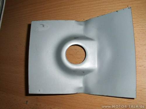

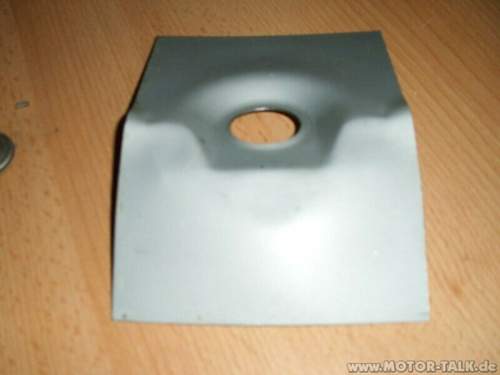

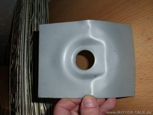

Habe Reparaturbleche für die WHA in der Bucht gefunden:
http://cgi.ebay.de/.../380222032292
Was haltet ihr davon?
Kennt die jemand? Sind die passgenau? Kommen mir etwas teuer vor.
Gibt es alternativen? (Ausser selbermachen) 😉

Hallo Jored, sowas kann man selber machen.
Bei mir war ja auch die eine Aufnahme durch, und das Blech außen um die Antenne. Der Typ der die Bleche gemacht hat war echt super. Sowas kannte ich nur von meinen Altgesellen. Die Aufnahme muss ja nicht einmal so schön aussehen. Als der das Blech um die Antenne Rausflexte standen bei mir die Schweißperlen auf der Stirn. Ich kannte den Mann ja nicht, der Lackierer hat mich zu dem geschickt.
Plötzlich stand ich eben vor so einem langhaarigen Bombenleger. Aber, der hat das Blech von der Antenne sowas von genau und ordentlich geschnitten und gebohrt, in einer solchen Schnelligkeit, ich habe nur gestaunt. Ich hatte mal Bilder eingestellt, hattest du die gesehen?
Du machst so viel selber, mach doch das Blech einfach selber, wenn es daneben geht, schmeißt du es in die Tonne. Außer die Arbeit hast du keine Verluste.
Viele Grüße, Andreas
PS: Das sind ja vier Bleche, dann würde ich es nicht selber machen. Kann den Beitrag leider nur editieren und nicht löschen.
