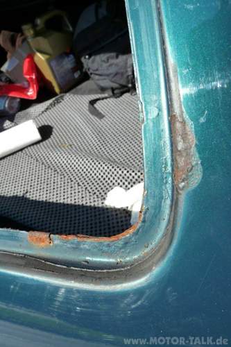

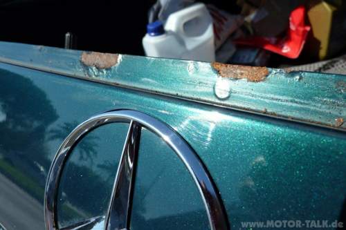

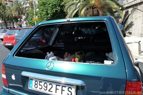

Heute war nun die Heckklappe dran.
Nach dem Ausbau der Heckscheibe war die übliche Überraschung zu sehen.
Interessant ist, dass da wo auch nur das kleinste Bläschen im Lack ist, da ist auch Eisenoxid drunter!
