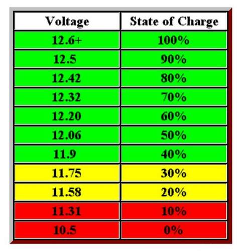

12.1V ist nicht 100% in Batterie.
Werde mal der Batterie gut aufladen.
Ladezustand-8846059061344250470

Also das Problem hängt nicht von der Batterie ab.. ich hab nähmlich 2 verschiedene Batterien probiert und auserdem habe ich auch probierrt meine Batterie mit anderem Wagen zu überbrücken .. da war nix zu bemerken.
Ich hab das Schutzblech von unten entfernt und da habe ich bemerkt, dass die Getriebeflüssigkeit vom Getriebestecker flieht.. ganz viel ist das nicht.
Ich konnte den Stecker nicht auslösen dann kommt viel Flüssigkeit davon.
