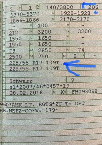

Kannst du ein (anonymisiertes) Bild deines Fahrzeugscheins einstellen?
Dann lässt sich ggf. aufklären was da los ist...

Ihr könnt mir auch einfahc glauben, aber bitte:
1313 EDB und siehe Foto
1313edb
@Horstinator Erstaunlich. Ich vermute da schlicht einen Fehler in deinen Fahrzeugpapieren, der so eigentlich nicht auftreten darf. Du darfst natürlich keine T Sommerreifen fahren.
Dass die markierten Werte so im Schein stehen habe ich ja geglaubt, aber wenn ich auch die mittlere Seite gesehen hätte könnte ich vielleicht sagen warum das so ist bzw was das bedeutet...
Was steht übrigens in Feld 22 zu Feld T?
Ich habe dann jetzt nochmal etwas "gespielt" und die 1361 Datensätze zu "1313 EDB" mit den sichtbaren Daten aus der ZBI auf 6 Datensätze eingegrenzt.
Die haben alle (wie es bei Euro 6 mit WLTP üblich ist) keine Angaben in Feld 15.1 und 15.2, und in Feld 22 steht:
"zu 18: max.5474*zu 20: max.1960*AHK lt. EGTG*zu T: opt. 160 km/h*S.1:max. S-Pl.* "
Aus den CoC-Daten wären dann wohl folgende Angaben zu Rad-Reifenkombinationen zu extrahieren:
"*ZU 35: A1/A2: WW. 235/55R17RF 103 V AUF 6,5JX17 ET50 WW. 235/55R17RF 103 V AUF 7JX17 ET51 WW. 225/55R17C 109/107H(104H) AUF 7JX17 ET51 WW. 245/45R19XL 102Y AUF 8JX19 ET52 WW. 225/55R17C 109/107H(104H) AUF 6,5JX17 ET50 WW. HÖHERE TRAGFÄHIGKEIT/GESCHWINDIGKEITSKLASSE*"
Also keine Reifen mit weniger als H für die Geschwindigkeit. Was ja so auch passt; rechnerisch braucht das Auto 101 H.
Ich weiß jetzt nicht, wie bei der Zulassung die Felder 15.1 und 15.2 gefüllt werden, vielleicht können @Tecci6N oder @windelexpress dazu etwas sagen?
Und irgendwie muss ja auch die NEFZ-Angabe in Feld 22 gelangt sein...
Bei den zu vervollständigen WLTP Datensätzen sind auch die Reifen aus dem COC händisch zu ergänzen.
@Horstinator
Liegt Dir das COC vor?
Händisch im Sinne von "der Sachbearbeitende muss sich aus dem CoC eine Reifengröße (bzw. eine Kombination für A1/A2) aussuchen und diese dann für die Felder 15.1 und 15.2 von Hand eintippen"?
Dann ist es natürlich reine Statistik, dass auch bei sorgfältiger Arbeit zu einem gewissen Anteil Fehler vorkommen werden. Was im Fall von @Horstinator leider dazu führt, dass eine potentiell gefährliche Kombination eingetragen ist.
(warum macht man sowas?!)
(und: dann steht auch bei einem manuell veränderten und nicht der KBA-Vorlage entsprechenden Datensatz hinterher ein "K" im Schein?)
Genau.
Zu Anfang von WLTP mussten sämtliche relevanten Daten aus dem COC herausgesucht und entsprechend erfasst werden.
Die Reifengröße wird aus Nr.32 des COC in 15.1/2 der ZB1 übernommen.
Kann ein abschreibefehler sein oder auch mal ein fehlerhafter Datensatz.
Evtl kann @Horstinator mal noch Typ/Variante/Version aus der ZB1 Preis geben, es gibt tatsächlich auch Fehler in den beim KBA gespeicherten Datensätzen.
Der Datensatz ist beim KBA ohne Reifen gespeichert und muss bei der Zulassung mit den Daten des COC ergänzt werden.
@Horstinator
Guck mal im COC was unter Nummer 35 steht.
