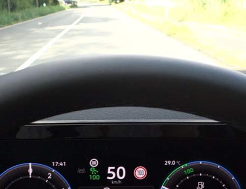

Leider ist es völlig intransparent, ob für die Geschwindigkeitsbegrenzung das Kartenmaterial oder die Schildererkennung hinzugezogen wird.
Beispiel: Knöllchen trotz ACC
L788 Ortsausgang Avenwedde. Hinter dem Ortsausgangsschild kommt in ca 80m Entfernung das 50er Schild (vermutlich, weil dort ein Laternenmast steht und man sich einen Schildermast sparen konnte). Kein normaler Mensch würde auf diesen 80 Metern beschleunigen, für den Tiguan sah es aber wie Ortsausgang = 100kmh aus. Das 50er Schild hat er dann auch erkannt und die Geschwindigkeit reduziert, aber am Blitzer (ca. 50m hinter dem 50er Schild) hatte er halt noch 57kmh drauf, weil er nur sanft abgebremst hat.
Normalerweise ist der Geschwindigkeitsregler ja vorausschauend, d.h. er bremst so ab, dass er am Schild die geforderte Geschwindigkeit erreicht hat. In diesem Fall tat er es aber nicht.
Am Here-Kartenmaterial lag es nicht, denn dort waren durchgehend 50 km/h eingetragen.
