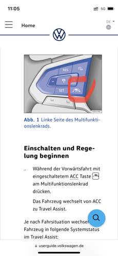

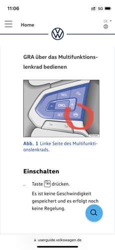

Ok. Ich habe es selber in der Anleitung gefunden. Siehe Bilder unten:
1) mit Travel Assist
2) ohne
Taste am Lenkrad TravelAssist
Taste am Lenkrad Assistenzsysteme
Exakt. Die aktiviert/deaktiviert den Travel Assist.

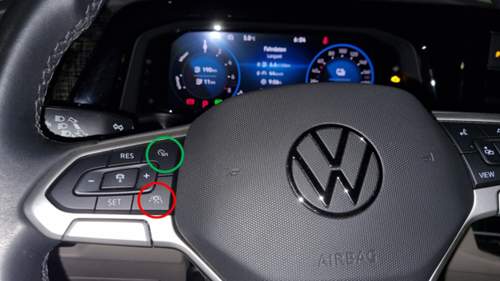

Hallo!
Genauso ist es bei mir auch, mit der Taste am Blinkerhebel kann ich die Assistenzsysteme aktivieren/deaktivieren........auch den Begrenzer!
Grün aktivieren, rot Travel Assist.
Ta1
Jetzt ist klar. Du hattest davor geschrieben:
@cartoon64 schrieb am 13. Februar 2023 um 19:52:18 Uhr:
Ich habe Travel Assist, aber den Knopf trotzdem auf dem Lenkrad.
MV Energetic BJ.21 mit Lenkradheizung!
Das hatte uns etwas verwirrt.
Aber du hast doch:
- den Knopf für TravelAssist am Lenkrad
- den Knopf für Menü Assistenzsysteme am Blinkerhebel (und nicht am Lenkrad wie bei Leute ohne TravelAssist wie ich)
Theorie von Hansblafoo ist hiermit bestätigt 😉

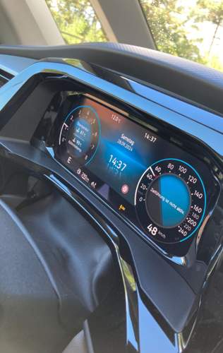

Hallo zusammen, ich habe regelmäßig das Problem, dass - wenn ich den Begrenzer aktivieren möchte (also von ACC auf Begrenzer umschalten, noch ohne Geschwindigkeit einzustellen) - ich ein Warnsymbol erhalte. Die adaptive Geschwindigkeitsübernahmen ist standardmäßig ausgeschaltet, es geht nur um den ganz manuellen Begrenzer. Sobald das Symbol kommt, muss das Auto erst einmal >30 Min. abgeschlossen stehen, bis es evtl. wieder geht. Ich habe noch keine Logik gefunden, wann er geht und wann nicht.
Ich hatte das schon mehrmals beim Händler angesprochen. Da nicht reproduzierbar, sondern nur mit Photos belegbar, wurde das immer abgewiesen. Zuletzt hat man sich endlich bereiterklärt, mit VW Kontakt aufzunehmen. Es wurde wohl eine neue Software auf das relevante Steuergerät hochgeladen, der Fehler kommt aber immer noch.
Bin ich eigentlich der einzige mit diesem Problem oder hatte das hier schon jemand? Und gab es eine nachhaltige Lösung?

Dieses Orange Ausrufezeichen habe ich sehr oft. Dann sind Begrenzer und Tempomat nicht verfügbar.
Das Problem habe ich mehrmals bei VW vorgeführt und mit Fotos belegt. Das Problem ist also längst bei VW wohl bekannt. Seit Ende 2022 warte ich auf eine Softwarekorrektur. Beim letzten Werkstattsbesuch (vor 1 Monat) gab es immer noch keine.
Den Fehler kann man bei meinen T7 immer mit einem Neustart lösen. Also Motor aus und dann wieder an. Dann ist der Begrenzer (sowie das Tempomat) wieder verfügbar.
Wenn ich den Fehler erst beim Fahren bemerke, ist es nervig (insbesondere wenn ich nur dafür aus der Autobahn fahren muss). Deswegen bemühe ich mich in 2 Zeiten zu starten:
Also zuerst nur Zündung einschalten (dafür nur START Taste drücken, ohne Bremspedal).
Dann Begrenzer einschalten.
Wenn ich das Orange Ausrufezeichen bekomme, dann Zündung aus und wieder ein. Damit ist der Fehler weg.
Erst dann Motor starten.
Ich habe mich schon daran gewöhnt, dass ich die Zündung gleich beim Einsteigen anmache. Dann mich anschnalle. (ggf auch die Kinder). Und erst dann den Motor starte. Es ist zwar nervig aber damit kann ich leben.
