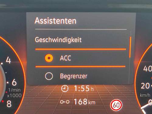

Ich finde es sehr kompliziert den Geschwindigkeitsbegrenzer einzuschalten.
Wenn ich das Tempomat einschalte, ist es IMMER im Modus GRA = Geschwindigkeitsregelanlage. Ich muss jedes Mal zum Begrenzer wechseln und das ist ziemlich kompliziert:
Das geht zwar mit Tasten am Lenkrad, das sind mir jedoch zu viele Tasten: GRA aktivieren / Menü Fahrassistenten öffnen / 2 Mal Pfeil nach unten / Begrenzer statt Tempomat auswählen / Menü Fahrassistenten ausblenden / mit +/- Tasten die Geschwindigkeit auswählen und erst dann endlich mal Begrenzer aktivieren.
Das ist mir eine viel zu lange und komplizierte Tastensequenz. Wie in einem Videospiel. Bei meinem Scenic war es nur eine Taste. Den Wippschalter fürs Tempomat (3 Positionen: Begrenzer / Aus / Regelung) hatte ich fast immer in der Position "Begrenzer". Also beim Losfahren war es schon in der richtigen Position. Ich musste dann nur noch die Taste "+" am Lenkrad drücken, um den Begrenzer bei der aktuellen Geschwindigkeit zu aktivieren. Warum geht das bei VW jetzt mit 8 Tastendruck statt nur 1 bei Renault kann ich nicht verstehen.

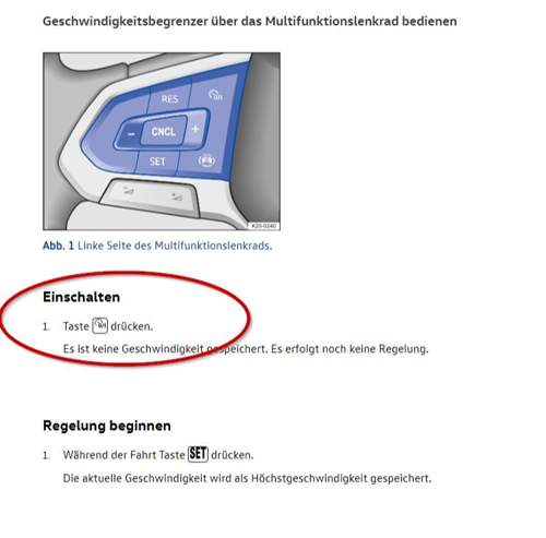

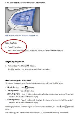

Wie ich den Begrenzer einschalte ist mir aber auch noch nicht klar. In meiner Anleitung steht ich muss erst GRA über 0/1 Taste (oben rechts) aktivieren (-da aktiviere ich aber ACC-) und jetzt kann ich über die Taste mit dem Auto im Kreis (rechts unten) in den Begrenzer wechseln (-damit aktiviere ich eigentlich den TravelAssist). Nun ist es möglich den Begrenzer wieder über die 0/1 Taste (oben rechts) zu aktivieren.

Schau mal im Assistentenmenü, da kann man glaube ich den Begrenzer einschalten.

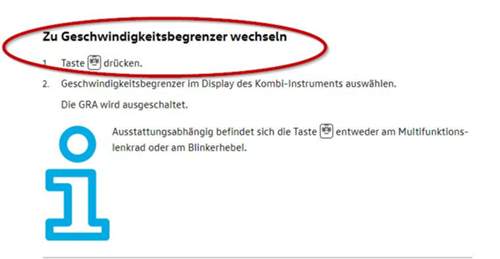

Schaue mal einfach hier oben. Da findest du deine Antwort, wo ich mich darüber ärgere, dass VW die unnötig kompliziert gestaltet hat.
Statt nur ein Tastendruck in meinem Scenic brauche ich hier eine komplizierte Tastensequenz, siehe hier (mit Bild zur klaren Identifizierung der Tasten):

(siehe 3. Foto: da siehst du die Menü-Zeile, wo du den Begrenzer aktivieren kannst)

Hui das ist merkwürdig dann. Das kann dann ja nur an einer unterschiedlichen Softwareversion, Modelljahr (meiner ist 2023) oder Ausstattung liegen.
Hi @t-mo, kannst du mir deine FIN per PN schicken?
Der Freundliche hat danach gefragt, das er ein Ansatzpunkt für die Suche der Unterschiede hat.

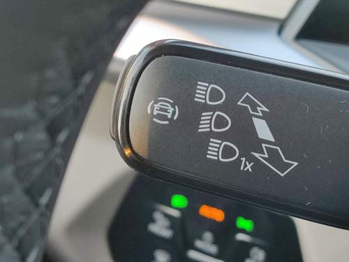

Ich habe heute mein Multivan abgeholt. Bei mir lässt sich der Begrenzer über die Taste am Blinkerhebel ziemlich einfach und schnell einschalten.
Beim T7?
Ja, ich mache morgen ein Photo.

@SagaGTD schrieb am 6. Februar 2023 um 22:30:25 Uhr:
Here we go!
Auswahl
Taste
