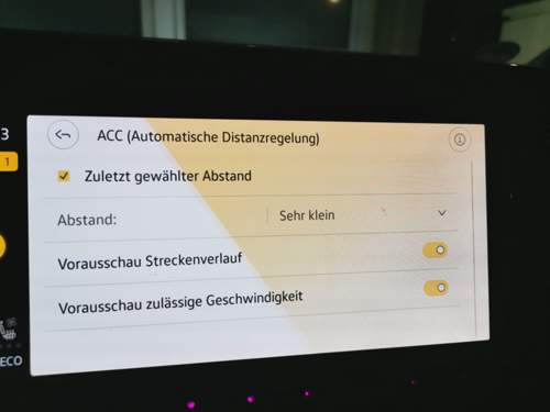

Ich habe jetzt endlich Mal bei mir geschaut und schaue mal, ob du beim Assistentenmenü auch folgende Einstellungen beim ACC hast.
Vorausschau Streckenverlauf und insbesondere Vorausschau zulässige Geschwindigkeit sind da relevante Einstellungen, damit er selbstständig das erlaubte Tempo anpasst.
Beim Geschwindigkeitsbegrenzer gibt es auch nochmal die Einstellung Vorausschau zulässige Geschwindigkeit. Das ist bei mir deaktiviert, aber auch egal, weil ich nie mit Begrenzer fahre.

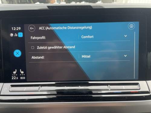

Die Einstellung kenne ich, diese war aber nur vorhanden solange ich das Navi aktiviert hatte. Jetzt gibt es diese Menüpunkte unter ACC nicht mehr. Eigentlich habe ich mich damals schon damit abgefunden, das ich das Navi noch kaufen muss, wenn ich diese Funktion nutzen möchte. Du hast mir ja damals schon erklärt das der T7 die Navigationsdaten benötigt um die erkannten Verkehrsschilder zu verifizieren (vereinfacht ausgedrückt, du kannst das bestimmt besser erklären)
Durch diesen Thread bin allerdings stutzig geworden, ob es doch an meinen Einstellungen liegt und das Problem vor dem Display sitzt. Mir ist halt nicht klar warum dies beim Begrenzer und beim GRA ohne Navi funktioniert und beim TravelAssist nicht. Der Beitrag von
@t-mo
bestätigt dies ja. Ich weiß nur nicht ob das beim ihm auch definitiv mit ACC funktioniert oder er den GRA oder Begrenzer nutzt.

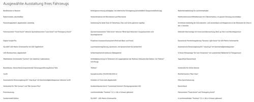

Ich habe damals extra alle verfügbaren Fahrassistenten mit bestellt, da ich das teilautomatisierte Fahren wollte. Der T7 wird unteranderem mit dem serienmässigen „Intelligent Speed Assist“ und "Geschwindigkeitsregelanlage" beworben:
ISA:
"Kann Geschwindigkeitsbegrenzungen, zum Beispiel beim Durchfahren einer temporären Baustelle, automatisch einhalten und nach Aufhebung der Begrenzung wieder bis zur ursprünglich eingestellten Geschwindigkeit beschleunigen."
GRA:
"Kann abhängig von Steigung und Gefälle ab einer Geschwindigkeit von 30 km/h das gewünschte Tempo einhalten, oder dank Geschwindigkeitsbegrenzer bei der gewünschten Maximalgeschwindigkeit abriegeln. Darüber hinaus beinhaltet das System den „Intelligent Speed Assist“ und erkennt bei eingestellter Geschwindigkeit automatisch Verkehrsschilder, etwa an Baustellen, und regelt auf die vorgegebene Geschwindigkeit. Anschließend beschleunigt das Fahrzeug automatisch wieder auf die zuvor eingestellte Geschwindigkeit."
Ich habe das allerdings wohl ziemlich falsch verstanden und der ISA scheint tatsächlich nur Teil des Begrenzers zu sein. Allerdings wird auch nirgendwo erwähnt das dies beim IQ.DRIVE „Travel Assist“ nur funktioniert wenn zusätzlich noch ein Navi verbaut wurde. Falls es also tatsächlich notwendig ist, dafür das Navi zu kaufen, gibt es ja immerhin die Option, aber das Geld hätte ich halt gerne gespart und hoffe noch auf einen klassischen Bedienerfehler 😁

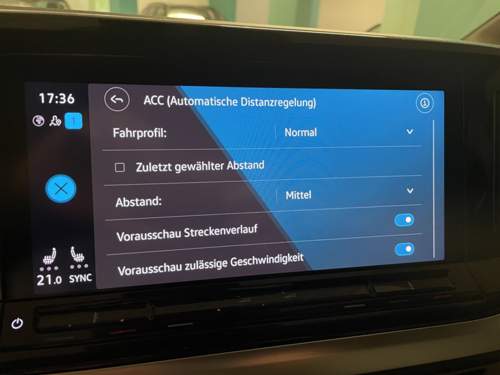

Bzgl. der anderen Thematik, so ganz hab ich dein Problem nicht verstanden, daher beschreibe ich mal, was bei mir funktioniert.
Mit TravelAssist an und besagter Einstellung von @hansblafoo fährt der T7 immer (wenn ich nicht korrigiere) die zulässige Geschwindigkeit, die er a) an den Verkehrszeichen oder wenn er keine Verkehrszeichen erkennt b) anscheinend (siehe mein Video) anhand der Navidaten - auch ohne jemals gebuchtem Navi - ermittelt.
Erkennt er eine geringere zulässigere Geschwindigkeit im Streckenverlauf, reduziert er frühzeitig die Geschwindigkeit, sodass die Zielgeschwindigkeit am Schild eingehalten ist.
Ich hoffe, das ist hilfreich.
@t-mo dass heißt du hast diese Einstellungen zu ACC, wie sie in meinem Foto sichtbar sind?
Ja
Bei mir sieht das Menu so aus:
Hui das ist merkwürdig dann. Das kann dann ja nur an einer unterschiedlichen Softwareversion, Modelljahr (meiner ist 2023) oder Ausstattung liegen.
