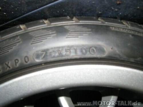

hab mal wieder reifenprobleme 🙂😎
wie alt dürfen die sein😕
weiß gar nicht mehr wann ich die gekauft habe, steht das auch am reifen finde nichts😕
hab sie gerade mondiert😁
Check die DOT Nummer auf dem Reifen. Ab ~ 8 Jahren wirds kritisch, hängt aber auch sehr vom Umgang und der Lagerung ab.
mach mal ein Bild
ich Hof das ist die nummer😕
Img-2893
11 Jahre alt... weg damit!
