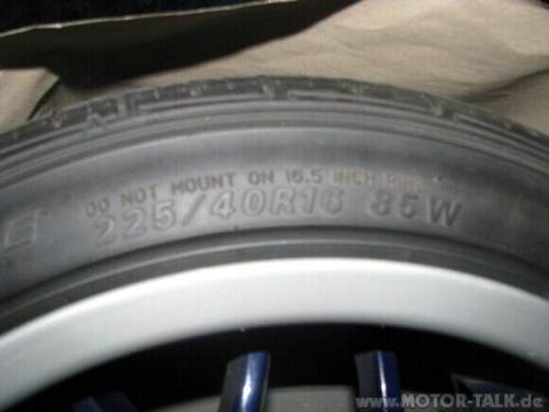

hallo,
jetzt hab ich auch mal nachgeschaut, hab noch nie drauf geachtet wie schnell ich fahren darf mit die reifen, hab schon 4 Golf neu aufgebaut aber da weiß ich auch nicht weder 🙁
hab ein Bild Gemacht, ist das R oder das W , und wie schnell darf ich fahren 😉 ???
wehre nett wen mir das einer das beantwortet , DANKE
Img-2767
Das "R" bedeutet lediglich, dass es sich um einen Radialreifen handelt und nicht bspw. um einen Diagonalreifen. Radialreifen sind heutzutage fast ausschließlich montiert.
Das "W" ist der Buchstabe für den Geschwindkeitsindex und er besagt, dass du mit den Reifen 270km/h fahren dürftest... Viel Spaß beim Vollgas-brettern, die erreichts du bestimmt nicht.
Reifenbezeichnungen
MfG SePanischa
du weißt schon das es außer bei Winterreifen net zulässig ist reifen mit einem zu niedrigen Geschwindigkeitsindex zu fahren 🙄
Was für reifen sind es denn? Marken oder eher NoName?
Die NoName Reifen fallen bei schnelllauftests schon mal durch und die Lauffläche löst sich oder sie platzen sogar.
Ich würde es mir also schon überlegen mit solchen Reifen wirklich ständig über dem erlauben Limit unterwegs zu sein.
Gruß tobias
