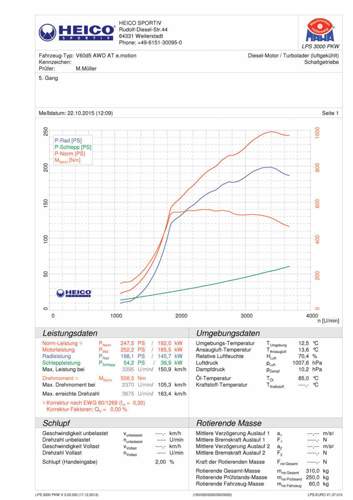

Vielen Dank nochmal für die Hilfe....War heute mal auf einem Leistungsprüfstand und siehe da.....anstatt 110kw bringt er nur 83kw :///!!! War direkt beim Freundlichen habe einen Termin bekommen um ihn abzugeben. Allerdings hat das Diagnosegerät absolut keinen Fehler aufgezeigt...Nur die die kommen wenn man mal auf sonem Prüfstand war. Also abwarten....😉. Man darf gespannt sein....
Verstehe ich da was nicht richtig? Die 83 kW dürften doch die Radleistung sein und die 110 kW die Motorleistung. Beide Werte sind nicht miteinander vergleichbar. Insofern wäre aus den 83 kW nicht zwingend eine Motorminderleistung ableitbar. Oder verstehe ich da was nicht richtig?
Na soweit ich das verstanden habe, wird die radleistung gemessen, plus einen "Verlust" der vom Motor bis zum Rad entsteht. Diese Werte werden miteinander addiert und das ergibt dann genau diese 83kw. Also ist der Verlust bereits eingerechnet.

@NeuerSchwede030 schrieb am 5. Februar 2017 um 15:35:26 Uhr:
Du wirst ja ein Leistungsprotokoll bekommen haben, da ist das eigentlich genau aufgeführt.
Wie z.B.:
V60d5-awd-at-e-motion-247ps-558nm
Ja na klar 😉! Hier ist das gute Stück 🙂))
