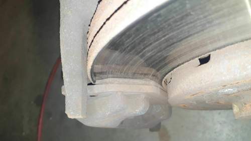

für den bevorstehenden Urlaub habe ich meinen Polo 9N fit gemacht, beim aufziehen von neuen Reifen ist mir der etwas dünne Bremsbelag vorne aufgefallen. Was meint ihr für wie viel km das noch ausreicht (siehe Foto anbei)? Werde im Urlaub rund 2000km Langstrecke fahren, sehr viel Autobahn.
Falls das doch zu wenig sein sollte, dann lege ich heute nach der Arbeit noch eine Nachtschicht ein um das bis morgen zu wechseln. Vorausgesetzt ich kann noch Teile auftreiben 🙂

Auf der Autobahn fährt man ja meistens und bremst eher weniger. Ich würde die so drauf lassen. Was sind schon 2000 km?

Da hab ich schon andere Belagstärken gesehen. Mach Dir keine Stress und genieße den Urlaub.
Alles klar, danke euch. Dann kann ich das entspannt nach dem Urlaub noch machen 🙂
Verschleißgrenze: 2 mm ohne Rückenplatte
Man sollte aber auch die Innenseite sich genauer anschauen 😉

Die ist noch superdick, denke mal dass die Buchsen nicht mehr so gut arbeiten
Hält noch 10.000..., wenn er innen au so "gut" ist.

Der Beläg hält noch ca. 5000km, die Bremsscheibe hat jedoch das Verschleißmaß überschritten - hierin liegt das Poblem...
Die meisten Autohersteller empfehlen für die Sichtprüfung bei den Inspektionen eine Rest-Dicke von 4mm.
Das reicht in der Regel aus, um bis zur nächsten Inspektion zu kommen.

Viel schlimmer sehen aber die markierten Stellen aus.
Bremsscheibe
die schlimmen stellen dürften normal sein, siehe zb hier
https://www.ws-autoteile.com/img/227/543/7630543.jpg
die Öffnungen sind nur tlw verschlossen von bremsenabrieb usw
