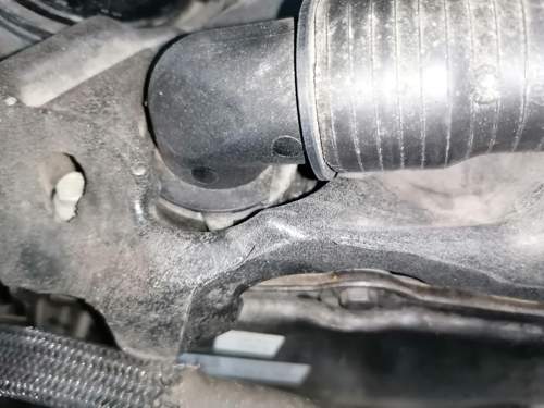

Mein Transit 2.0 131 PS ist Bj. 6.09.2017 und hat 83Tkm gelaufen. Ist als Womo ein reines Langstrecken Fahrzeug. Abdate zur Ölverdünnung wurde 2020 aufgespielt. Immer original Castrol Öl.
Ich würde gerne den ZR am Öleinfüllstutzen kontrollieren. Bilder unten. Weiß jemand wie ich den Schlauch am Ventildeckel abbekommen?

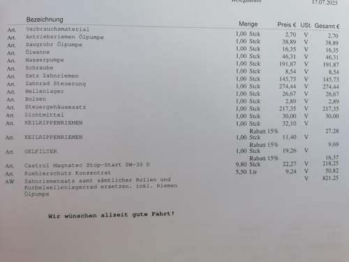

Das Angebot unten habe ich mir in einer freien Werkstatt eingeholt. Der Meister machte auf mich einen sehr kompetenten Eindruck. Meine Ford Werkstatt hat mir geraten nur den Nockenwellen Riemen zu tauschen. Nach seiner Aussage wechseln sie immer nur den Nockenwellen ZR.
Kosten ohne Öl 1.300€. Wenn der Riemen für die Ölpumpe mit gewechselt werden soll kommen noch ca. 700€ dazu. Das haben sie aber noch nie gemacht. Ein Angebot wollte er mir nicht ausdrucken.
Das Angebot unten ist sehr umfangreich. Aus meiner Sicht können die folgenden Positionen bei mir als private Person entfallen.
Wasserpumpe : Wenn Sie mal kaput geht kann sie einzeln gewechselt werden. Sie hat nichts mit den in Öl laufenden Zahnriemen zu tun. Mein Motor hat erst 83Tkm gelaufen und ich habe den Wagen gefahren wie ein rohes Ei.
Zahnrad Steuerung 274€: Das würde ich nicht wechseln. Bin mir aber nicht sicher. Sind da Ausfälle bekannt?
Öl 218€ : Das bekomme ich online 100€ günstiger. Sie würden das alte Öl aber auch auffangen und wieder einfüllen. Ich habe aber Angst dadurch Verunreinigungen in den Motor zu bekommen.
Was meint ihr zu dem Angebot?

Das Angebot finde ich ok.
Die Wasserpumpe würde ich mit tauschen lassen, da sie manchmal zum spannen des Riemen genutzt wird …
Bitte das Öl nicht wieder verwenden. Bei so großen Kosten sollte man nicht anfangen zu sparen. Bei der Reparatur geht es um den Riemen der das Öl nicht wirklich verträgt. Dieser Kontakt ist unvermeidbar.
Probleme bei öl:
Falsches Öl, altes Öl, verbranntes Öl bei hoher Motor Temperatur, Diesel im Öl, Verunreinigung von Fremdbauteilen wie Riemen im Öl.
Wenn eins davon stattfindet ist der neue Riemen gleich wieder Mode.

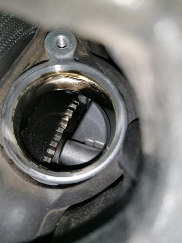

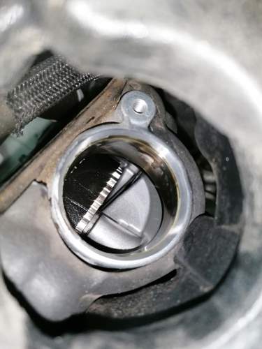

Ich habe jetzt mal den Öleinfüllschlauch abgenommen. Das ist recht einfach. Die Schraube 8 SW bei 10:00 vor dem Motor stehend rausschrauben. Schlauch nach oben ausziehen. Man sieht wirklich nur den Zahnriemen von Oben.
Ich habe ein paar Bilder gemacht. Was meint ihr dazu?

Auf dem Foto 2 erkenne ich Falten…
Würde wechseln lassen…
Was irritiert ist das es so sehr sauber aussieht. Als wer der letzte Ölwechsel nicht lange her.

Der letzte Ölwechsel war am 4.4.25 vor 6.000km.
