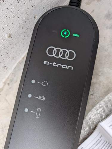

ich habe heute zum ersten Mal das "Ladesystem kompakt" ausprobiert, normalerweise hängt das Auto an der Wallbox.

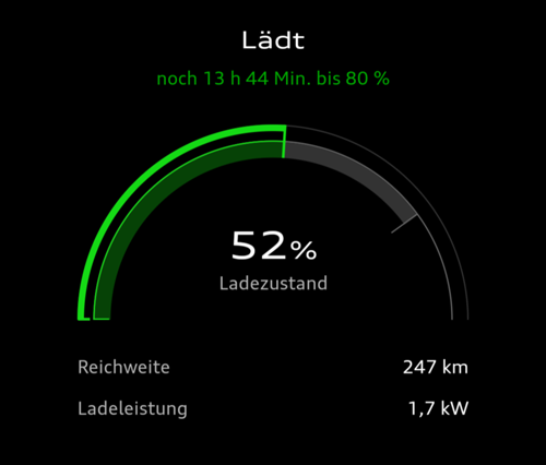

Angeschlossen an der Haushaltssteckdose liefert das System trotz "100% Einstellung" nicht die erwarteten 3,7kW. Laut Auto bzw App kommen effektiv 1,7kW an (inklusive Ladeverluste), das Ladegerät selbst zieht nur um die 2kW.
Hat jemand das Audi Ladesystem einphasig im Einsatz und was liefert das bei Euch?

Das Teil macht leider max. nur 10 A an der Schukosteckdose, ich kam auf etwa 2 kW. Dachte auch zuerst, dass das nicht sein kann, nach etwas Recherche, scheint es aber wirklich stark gedrosselt zu sein.

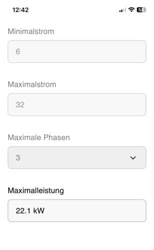

Guten Abend zieht bei mir ca 4,9 KW am Starkstromanschluss. Das ist auch im Moment ausreichend, da meine Photovoltaik auch nicht die volle Leistung bringt

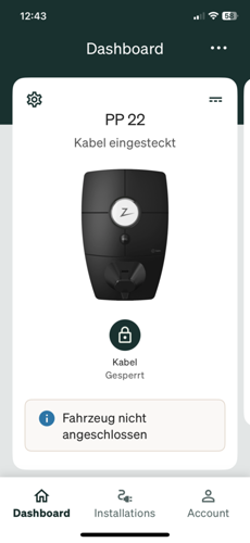

Ich habe 3 Phasen und kann immer mit 11kW laden.

Sicher, dass das Teil auf 100 % steht? Dann sollten 11 kW möglich sein, bei 50 % komme ich auf etwa 5 kW.
Danke!!!
Ich hatte den „gebraucht“ gekauft und gar nicht weiter inspeziert.
Dann schaue ich mal auf die Einstellung!!
Mal so ein Verdacht meinerseits: Es gibt unterschiedliche Versionen des Audi-Ladeziegels. Eine davon (8V4998639AK) kann nur mit 3.6kW laden (1-phasig). Nicht, daß hier versehentlich das Falsche gebraucht gekauft wurde... Wenn dann noch die Leitung schlecht ist, kann man auch noch deutlich unter 3.6kW landen.
