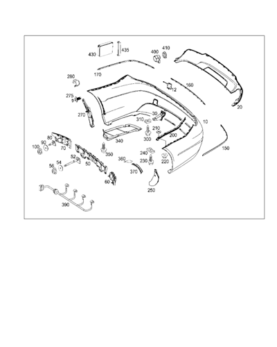

Die Teile hat ein Bekannter ( Mittarbeiter bei MB) rausgesucht. Sie sind vom C350 CGI AMG Styel.
Diffusor A 204 885 38 38
WSB A 204 680 22 22
WSB A 204 680 22 22 Q 005
WSB A 204 680 55 00 0
Schrauben 2X A 001984 63 29
Muttern 8X A 210 990 01 50
Keine Garantie auf Vollständigkeit. Werde ich sehen wenn es los geht.
Wo die Bleche sitzen weiß ich noch nicht, mein Kollege hat aber dieses Fzg. muss ich mich nur mal drunter legen.
Wenn die Wärmeschutzbleche aber nicht benötigt werden, kann der, der es nicht möchte sie ja weg lassen.
Ich habe sie nun mal, und baue sie auch drunter.

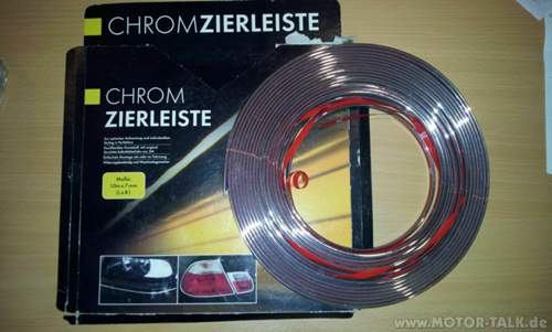

Nun zu der Chromleiste. Das ist ein Chromband, gibt es bei ATU. Siehe Bild.

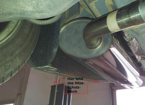

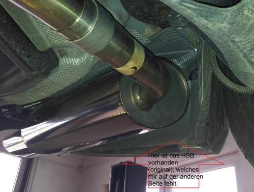

Den Grund dafür findest du in diesen Beiträgen mit Bildern von mir, auf die ich bis jetzt leider noch keine Antwort bekam.
Bilder"........
http://www.motor-talk.de/.../...age-hitzeschutzblech-t5167722.html?...
Edit: Sah gerade, Du kennst diesen Thread schon.
Ein Hitzeschutzblech fehlt da noch. Dieses wäre das im Stoßfänger rechts neben dem neuen ESD. Nummer habe ich nicht & notwendig dürfte es auch nicht sein.

Bitte übersehe nicht den letzten Satz in meinen Beitrag zuvor!
Da ich denke du hast alle meine Beiträge gelesen gehe ich davon aus, dass du weißt dass keines der Bleche scheinbar notwendig ist, da es in der Bauartgenehmigung keinerlei Forderungen gibt.
Bist du dir sicher dass du einen neuen Diffusor benötigst?
Dem FOX Lieferumfang liegt eine Schablone für das AMG Paket bei.
Ich weiß ja nicht welchen Diffusor du anbringen möchtest, jedenfalls sind die Endrohre von Fox größer, als die des normalen 6 zylinders.
(z.B.C350)
Wie groß die Ausschnitte beim diffusor des C63 sind weiß ich leider nicht. Somit weiß ich auch nicht, ob sie sich vom C350 unterscheiden.
FOX Endrohre entsprechen der Größe vom z.B. CLS 500 aus 2005.

@ Ricki Berlin, Diffusor möchte ich neu haben, da der alte Diffusor ja keine Wulst auf der rechten Seite hat und dort nur einen Ausschnitt zu machen sieht dann auch doof aus.
Der Diffusor vom C350 kostet aber auch nur 60,-€
Gruß Holger
PS: Frage nochmal, ob jemand Erfahrung mit folieren des Diffusors hat.
Moin Holger!
Der Diffusor ist ja ab Werk nicht lackiert. Man kann ihn aber erst folieren, nachdem er lackiert wurde, weil die Folie auf der rauen Kunststoffoberfläche andernfalls nicht haftet.
Mit anderen Worten: ihn direkt in der gewünschten Farbe lackieren zu lassen kommt wahrscheinlich am Ende günstiger, als erst lackieren und dann folieren zu lassen. Meinen Diffusor habe ich passend zu Dach, Außenspiegeln und Kühlergrill in schwarz hochglänzend lackieren lassen.
Folieren durch einen Profi an sich dürfte kein Problem sein, die Form ist weniger aufwändig als z.B. die Stoßstange an der Front.

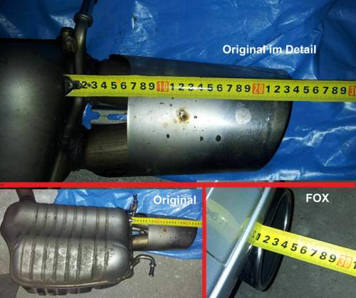

Ich werde heute mal die Länge meines originalen Endrohres an der längsten Stelle, gemessen vom Ende des ESD, messen. Eine evtl. Lücke zwischen ESD & Blende ziehe ich dabei nicht ab.
Wenn Du Zeit dafür hast, dann messe doch bitte bei dir auch ein mal!
Gleichzeitig werde ich ebenfalls das gleich Maß von der FOX Anlage nehmen. Diese stehen ja bei nicht so weit heraus, wie das Original. Aus dem Kopf würde ich sagen, zirka 4 cm kürzer.
Und kürzer sieht, nach meinem Empfinden, wesentlich besser aus.
Am Tag der Lieferung meiner FOX Anlage war ich ja etwas verunsichert, weil der Lieferung eine AMG Schablone Beilag. Darum rief ich bei FOX an. Leider war es genau zur Mittagszeit & die einzig anwesende Dame konnte mir den Unterschied zwischen FOX für AMG und FOX für normal nicht erklären. Sie wusste nur, dass es leider keine Schablone für die normale Ausführung gibt und daher der normalen Ausführung eine Schablone für das AMG Paket beigelegt wird.
Vielleicht rufe ich da heute auch noch einmal an.

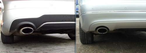

Und hier noch Bilder zum vorherigen Beitrag. Auf denen kann man gut sehen, dass die originale Endrohrblende länger als die der FOX Anlage ist. Auch gefällt mir die Form der Endrohre sogar besser, als die der normalen V6. Im Bild wieder Vergleich zur E-Klasse. (sind aber zur C-Klasse identisch)
Ist natürlich alles im Leben immer Geschmackssache & hätte ich einen V6, dann wäre ich mit den originalen Endrohren vollends zufrieden.
Gefällt es jemandem nicht, dann lässt er an seinem Fahrzeug alles so, wie es ihm gefällt.
Mir persönlich gefällt die nun vorhandene Symmetrie wesentlich besser. 🙂
Links-original-rechts-fox
Links-original-rechts-fox-2
Oben-c-klasse-mit-fox-unten-e-klasse-t-modell-v6
@RickiBerlin schrieb am 16. März 2015 um 08:41:01 Uhr:
Das stimmt, aber bei der Nachrüstung sieht man sofort das es nicht original ist weil die viel zu hoch verlaufen. Ich hätte Angst das die Heckschürze angesengt wird über die Zeit.
Ansengen kann da nichts, ist genug Abstand vorhanden. Die Bilder täuschen da vielleicht etwas.
Trotzdem weiß auch ich noch nicht, ob dies das Endprodukt ist, oder ob ich den Ausschnitt nach oben noch etwas erweitere.

Der Diffusor ist bei allen Austattungsvarianten ein austauschbares Einzelteil.
Ab Werk ist das Teil beim AMG-Paket schwarz-unlackiert. Wenn man möchte, kann man es natürlich auch in Wagenfarbe lackieren lassen.
Ich persönlich finde den Standarddiffusor schöner gestaltet als das Teil des AMG-Pakets. Leider sind die beiden Diffusoren aufgrund der unterschiedlich gestalteten Stoßstangen hinten nicht gegeneinander austauschbar.
