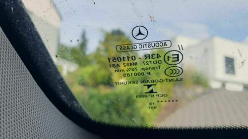

Die Frontscheibe ist serienmäßig Akustikglas
Geräuschpegel um 10 Dezibel gesenkt
Der Ausstattungscode 851 umfasst wärme- und geräuschdämmendes Akustikglas in den vorderen Türen. Eine Akustikfolie ersetzt hierbei die herkömmliche Kunststoffzwischenschicht des Verbundsicherheitsglases, was den Geräuschpegel im Innenraum um bis zu 10 Dezibel senken kann. Die Folie ist speziell auf hochfrequente Wind- und tieffrequente Motorengeräusch abgestimmt. Das Verbundsicherheitsglas mit Akustikfolie besteht insgesamt aus 3 Zwischenfolien.
@marc_rhg das ist mir völlig neu. Wo kann man nachlesen, dass in der Frontscheibe serienmäßig Akustikglas verbaut wird?
Also auf meiner steht es drauf. Und ich habe definitiv keins bestellt.
@marc_rhg hab gerade nochmal nachgeschaut. Auf meiner Frontscheibe (links unten) steht definitiv nicht "Akustikglas", lediglich "security".
Wo steht "Akustikglas auf der Frontscheibe bei deinem Fahrzeug? Auf meinen vorderen Seitenscheiben ist es vermerkt.
Jetzt hast du mich aber wirklich kurz verunsichert. Bin gerade mal rausgegangen und habe geguckt. Foto habe ich beigefügt.

Ich muß mich selbst berichtigen. Hab jetzt erst entdeckt, daß an meinen Seitenscheiben tatsächlich "ACOUSTIC GLASS" steht. Deshalb ist das Auto so leise. 🙂 An der Frontscheibe steht allerdings nichts.
@marc_rhg das ist ja der Hammer! Auf meiner Frontscheibe steht ebenso wie bei Kawamichl nichts. Wann wurde denn dein GLC gebaut?
