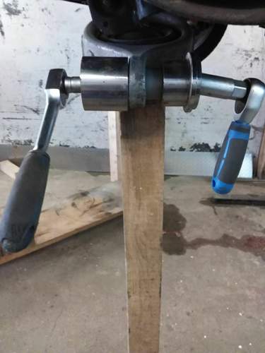

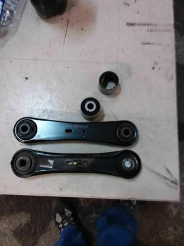

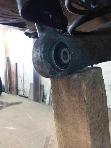

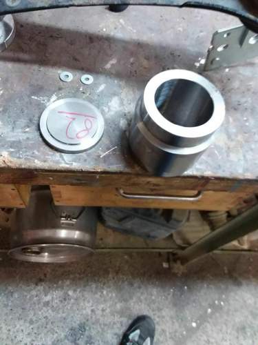

Geräusch lokalisiert.
Bedeutet Arbeit.
Was oder wo ist das denn?
Ist auf dem Bild ganz links.
Ist ja sogesehen der Hauptdrehpunkt an der Hinterradaufhängung.
Gestern Abend angefangen.
Das alte Lager war unterm Gummi unterwandert vom Rost und hat sich abgelöst.
