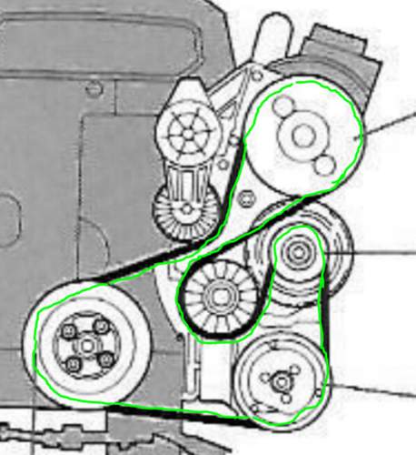

... uff ! Da fragt sich der Laie, was das technisch soll 🙁
Hat die Spannrolle dann auch Rillen ?

Nee die Spannrolle ist glatt

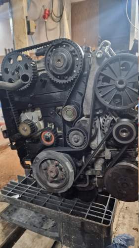

Das ist jetzt zwar der S80 Motor, aber von zahnriemen und keilrippenriemen ist da kein unterschied zum 10v V70-1

Wenn mich nicht Alles täuscht hat dein Bild keinen 'doppelseitigen' Rippenriemen, wie vorher angesprochen - um den es ja ging; sollte es nie eine Spannrolle mit Rillen/eben für diese doppelseitigen Riemen geben, würde mich das wundern - die 'rüchwärtigen' 'Rippen' liegen dann ja nur an der Roll an / werden entspr. 'gestresst' + evtk, verschlissen.
So sehe ich das auch, Rippen auf glatter Rolle ist Nonsens
doch, der Riemen ist doppelseitig mit Rillen und die Spannrolle ist glatt. kannste glauben würde Pittiplatsch sagen.
aber stimmt, die Gummispitzen werden an der Spannrolle immer platt gedrückt. scheinbar ist der Gummi sehr strapazierfähig. sollte er ja auch sein.
Der gehört da nicht drauf, aber wenn es funzt, warum nicht?

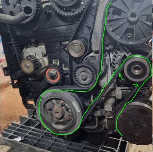

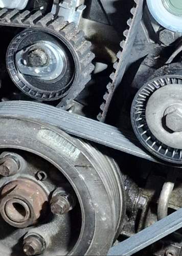

Selbstverständlich hab ich an allen 3 Volvos doppelseitige keilrippenriemen. Und an allen dreien ist die Spannrolle glatt! Der einzige der einen normalen Keilriemen hat, ist mein 97er schlachter
Ah ! O.K., Danke! Wg. der Auflösung des Fotos kommt das (Riemen) nicht so raus - sah nur auf der Unterseite irgendwie 'dicker'/profiliert aus, nicht auf der Oberseite.

Hier nochmal ein Screenshot auf dem man die Rillen und die Glatte Rolle sieht

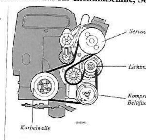

@Zug_Spitzer Jo… man lernt nie aus. Auf dem Foto wird auch klar warum. Ansonsten wäre die Lima mit der glatten Seite belegt. Bei mir verläuft der Riemen anders…

@Fonojet schrieb am 9. Oktober 2024 um 08:48:10 Uhr:
Ja; wollte oben noch nachtragen, dass "evtl." eine weitere anzutreibende 'Rolle' irgendwo vorhanden sein müsste, die dann eben durch die 'Riemenrückseite' angetrieben wird - dabei die ganze Zeit aber nicht auf seine LiMa geachtet, sondern nur eben auf die Spannrolle gestiert 😛😉 ... man wird alt ...🙁

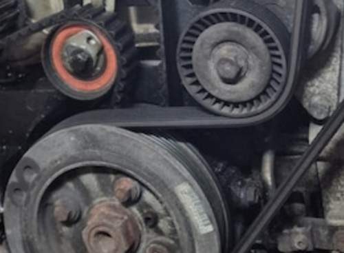

Haha. So geht es mir jedesmal wenn ich den Riemen wechsle. Ich nehme immer bildermaterial aus dem forum und jedesmal bleibt was übrig. Also muss er anders laufen.
Es gibt im übrigen auch noch eine größere spannrolle. Die ist dann für Fahrzeuge ohne Klimaanlage
