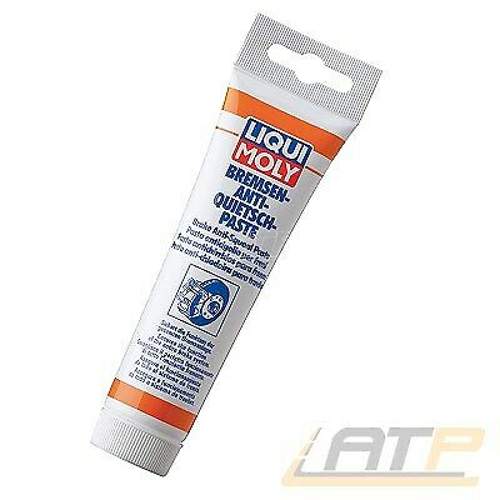

Was haltet ihr denn von folgendem Mittel:
Liqui Moly Anti Quietsch Paste für die BREMSEN: Habe das zu Hause herumliegen. Paste ist von der Konsistenz wie Zahnpasta. Hat man es am Finger oder am Metall haftet es wie noch was. Es geht nur sehr schwer wieder weg. Was im Radkasten durch das Spritzwasser von Vorteil wäre... Könnte man das auch mal versuchen?

am 17. Mai 2017 um 4:22
Zumindest mein Problem (knacken, KEIN Quitschen) wird damit nicht gelöst.
