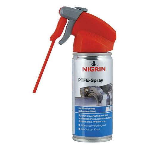

So Leute ein kleines zwischen Fazit zu meinen Erkenntnissen:
Bei mir kommt das Sofa Quietschen eindeutig vom oberen Gummi das sich zwischen Feder und Federteller befindet. Habe mein Fz. vor ca. 1,5 Wochen mit dem Wagenheber aufgebockt um besser an das Gummi zu kommen. Dann Großflächig mit PTFE Spray von Nigrin (Gibts bei ATU fürn 5er) eingesprüht.
Bis zum heutigen Tag ist absolute Ruhe *Auf Holz klopf* ich hoffe es bleibt so.
Grüße Stefan
PS: Vorsicht die kleine Dose ist sehr schnell weg und wenig ergiebig.

Der Freundliche hat die Stoßdämpfer gefettet und das quietschen ist weg!
Keine Probleme trotz Tieferlegung.

mein Vater hatte die gleichen Probleme. Zuerst wurde der Stoßdämpfer vorne getauscht (25000km) ohne Erfolg. Das "Quietschen" wurde nicht besser. Wenn das Fahrzeug voll besetzt war, waren die Geräusche deutlich schlimmer. Er hat daraufhin nochmals den Händler gebeten die o.g. Maßnahme mit dem Fetten durchzuführen (Händler kannte die Massnahme nicht). Und siehe da - seitdem ist Ruhe im Fahrzeug. Bei mir fing das Thema bei 7000 km an. Gleiche Maßnahme durchgeführt - und ebenfalls Ruhe.
Weiter oben meinen Post durchlesen und bevor man teuer reparieren lässt, einfach mal ausprobieren. Bei mir hat es bis jetzt das Sofa Quietschen behoben. Ich höre jetzt nur noch das ebenfalls bekannte leichte Poltern vorn links aber da muss man genau hin hören...
