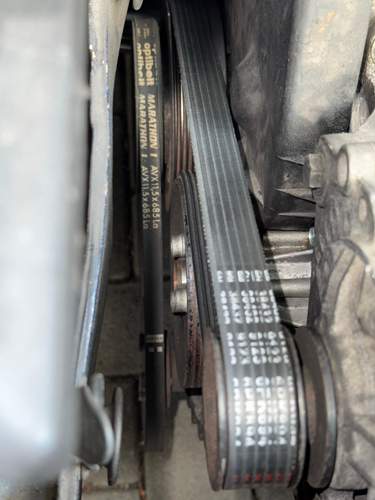

Folgende Problematik: Ich hab ein quietschendes Geräusch aus Richtung Lichtmaschine / Keilrippenriemen. Das Geräusch ist im stand und bei Fahrt definitiv zu hören.
Der Keilrippenriemen ist nichtmal 500km alt.
Einer eine Idee woher sowas kommt?
Golf 3 Cabrio 2E Bj 1993 116ps
Geräusche kann man dem Video entnehmen: https://youtube.com/shorts/igRqAdb6e_M?si=267FnAHfYIZnTmFd

Also ich zähle nur 2 Riemen die ich habe, einmal den Keilriemen, und einmal den Keilrippenriemen. Ich sehe keinen Zahnriemen…
Bild #211502039
Die ZR-Abdeckung ist blitzschnell abgebaut. Dann solltest du ihn sehen.
Meine Vermutung liegt bei dem Gewinde der unteren Befestigungsschraube in der Lichtmaschine wo das Langloch ist. Die Schraube kann nicht vernünftig festgezogen werden bzw. nicht fest genug und dreht durch.

Nachschneiden hat leider nicht geklappt tatsächlich war da nicht genug Fleisch für die Schraube dreht im langloch immer noch durch wodurch der nicht gespannt bleibt.

Ich habe bei VW selbst die Schraube bestellt für irgendwas mit 3,20€. War eine M8x39 Schraube die ins Langloch kommt. Ich dachte das reicht vielleicht, jedoch hat die Schraube wie vermutet nicht gepackt. Und war genauso wie die vorherige am durchdrehen.
Daraufhin LiMa ausgebaut, wie vorgeschlagen aufgebohrt, Gewinde neu geschnitten und Helicoil Einsätze eingesetzt. Alles zusammen geschraubt. Und keine Geräusche mehr. Danke für den Tipp mit dem Gewinde Einsatz
