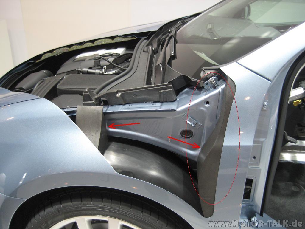

Vorderes Radhaus:
1. Radkastenverkleidung abbauen und oben darauf, also die sonst nicht sichtbare Seite, mit Alubutyl bekleben . Je nach Platz noch einen Schicht SCCA 9 darüber. ( soll feuchtebeständig, nicht saugend sein)
2. Könnte man zur Radseite auch Filz raufkleben ? Hätte jedoch hierzu nicht dauerhaftes Vertrauen, ob es auch hält. Habe auch noch nichts gefunden was auch so formbar wäre.
3. Eigentlich würde ich, wenn man über das offene Radhaus an die Stirnwand zum Fahrgastraum herankommt, auch dort das Blech mit Alubutyl + SCCA dämmen.

Radkasten vorne: nur hintere Seite der Radlaufschale in Richtung Fahrgastzelle bekleben sollte reichen (Bauteile lassen sich sehr leicht ausbauen). Filz auf der Außenseite? Na ja, wird nicht viel bringen da die harte Schale dahinter den Schall weitergibt.

Der Radkasten vorne bietet in der Geräuschdämmung von Fahrzeugen ein großes Potenzial und wird zunehmend von Herstellern bereits zu Dämmung verwendet. Die Radhausverkleidung von innen bekleben (wurde bereits genannt) und zusätzlich besteht die Möglichkeit den Resonanzraum des Innenkotflügels zu verkleinern. Dafür nutzt man in der Regel feuchtigkeitsabweisende (beschichtete) Schaumstoffe oder Luftsäcke. Diese werden im hinteren Bereich, also zum Fahrgastraum im Innenkotflügel geklebt oder geklemmt.
Diese Maßnahme bringt dir garantiert mehr Ruhe im vorderen Bereich des Fahrzeug, als im Innenraum noch zusätzlich etwas zu bekleben. Die Hohlräume der hinteren Seitenwände wurden ja bereits von dir erkannt, ebenso die Kofferraummulde.
Beispiel:
https://data.motor-talk.de/.../kotfluegel-13361-15989.JPG
