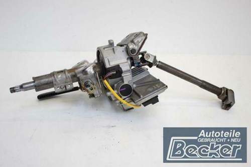

Ein Elektromotor an der Lenksäule unterstützt zusätzlich die Lenkkräfte der Servopumpe?
Das is ja n Ding :-) Wäre ich nicht drauf gekommen!
Hab heute mal das Ohr direkt auf den Plastikpoller (Hupe) gelegt und gestaunt - ja es brummelt vor sich hin, das Geräusch kommt eindeutig aus/von oder über die Lenksäule!
Und das weiß ein Ford-Werkstattmeister nicht?
Keine andere Werkstatt, da fahre ich nochmal hin und reklamiere, habe ja schon 30 € für nix bezahlt.
Noch ne FRage: wo sitzt der Elektromotor genau wenn man die Verkleidung abmacht?
Das Teil sitzt direkt an der Lenksäule.

Aber das Bild zeigt das Teil von einem Focus .... dürfte ja in etwa gleich sein.
Lenksaeule-elektrisch
