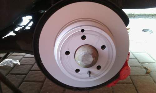

die radnabe ließ sich drehen, so das die löscher für die schraube dann weg sind. weiß nicht ob das vorher auch schon ging. jedenfalls hatte ich dann das problem wenn ich das rad drauf gemacht habe und es in die richtige position zu den löchern drehen wollte das sich die nabe mitgedreht hat.... irgendwie hatte ich das vorher noch nie.
gibt es irgendwelche bekannten übeltäter im kofferaum ?
Dann solltest Du die Trommel mal runternehmen. Der Arretierungsstift fehlt (Führungsstift damit die Trommel fixiert ist und das Rad immer in der gleichen Position aufgesteckt wird. Entweder abgebrochen oder hat sich gelöst. Das kleine Teil wird irgendwo hängen und bei erschütterungen an der Trommel oder der Nabe schleifen.
Auf dem Bild siehst Du unten den Stift
Img-20140909-163729
Zerlege bitte die Handbremse, ich hatte zu 100% die gleichen Symptome!
Der komplette Belag der Handbremsbacke hatte sich vom Träger gelöst, wenn das Stück in zwei teile gebrochen ist rappelt es auch bei gezogener Bremse und unter Umständen lässt sich die Handbremse das auch nicht anmerken!!

achsoo nee, diese stifte habe ich an allen vier rädern nicht
@thyphonmv6
ich habe noch nie ne scheibe abmontiert, muss da vorher der sattel ab oder kann man den dranlassen, sprich komplett mit scheibe runter ?!

Der Sattel ist mit 2 13er Schrauben befestigt. Diese entfernen und den Sattel nach hinten wegziehen und mit etwas Draht an der Feder fixieren (wegen der Bremsleitung). Dann kannst Du die Scheibe abziehen. Eventuell klemmt sie etwas. Dann vorsichtig dran rütteln bis sie sich löst. Natürlich keine Hammerschläge auf die Scheibe.😁
Nein das Geräusch kam nur bei fahrt über Unebenheiten,oder aber ein gaaaanz leises Schleifgeräusch bei offenem Fenster,wirklich kaum zu hören!
Rad ab, den Dorn an der Bremsscheibe abschrauben, anschließend von hinten die zwei Schrauben des Sattels entfernen. Ist wirklich easy und sollte auch mit zwei linken Händen zu schaffen sein. Die Handbremse natürlich vorher entspannen sonst bekommste die Scheibe nicht runter,verständlicherweise ;-)
