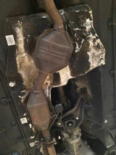

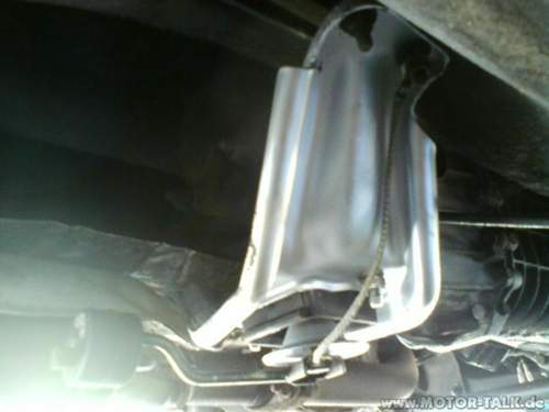

so, jetzt müsste ich diese Getriebelagerung auch mal bei meinem Sierra tauschen, dasselbe wie damals beim Scorpio -
nur hab ichs damals beim TÜV Termin gleich mittauschen lassen 😉
Hätt da wer Infos dazu wie das zu tauschen ist? Find außer diesen Thread keinen anderen zum Thema Getriebelagerung.
Habe das Teil schon hier und mir das mal angesehen, aber möchte wenn geht nicht die ganze Traverse abbauen weil da auch das Hitzeschutzblech runter müsste und da die Befestigungsschrauben schon recht knusprig aussehen 😉
Ist das Lager vernietet, also aufbohren und dann verschrauben, oder..!?
Danke schon mal!
Genau, allerdings wird das Lager ja von oben auf die Traverse gelegt, ob das ohne Ausbau geht? Das Hitzeschutzblech ist ja nur mit Blechmuttern befestigt, das Gewinde ist in der Karosserie.
