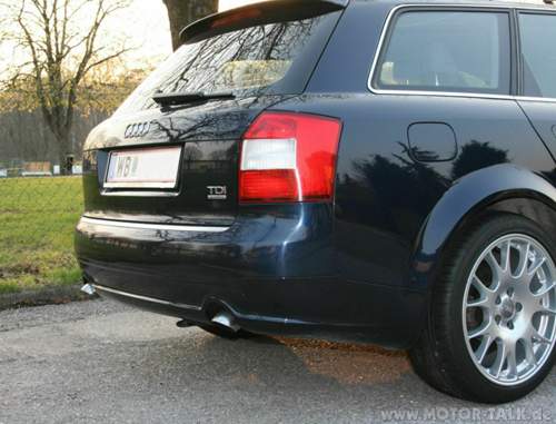

Solche??
B6-5
Na ja, ums zu berichtigen hatte ich mit abgeschrägt schon gerade Endrohre mit ca. 20° Schrägschnitt gemeint. Aber jetzt hab ich ja die gebogenen 3.0 l A6-Endstücke bekommen, dann nehm ich die natürlich her 🙂

Jop!
hast du nur die Endstücke verbaut oder den ganzen ESD? Überleg nämlich, wie ich es bei mir machen soll..

Bild habe ich oben schon gepostet.
ich wollte zuerst die ganzen ESD verbauen, aber ich habe dann gebrauchte bekommen, die vorne zu kurz abgeschnitten waren.
Wenn du neue hast würde ich den ganzen Topf verbauen. Es gibt es eine gerade Stelle am Rohr zwischen MSD und ESD wo mit 3 Punkten markiert ist, wo man im Falle eines ESD-Wechsels abschneidet. Den neuen dann einfach mit Doppelschellen befestigen.
Da meine zu kurz waren, habe ich die Endrohre abgeschnitten und neu anschweissen lassen.
Du kommst aber nie so genau hin wie mit dem Original-Topf.
