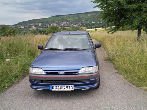

So, der Umbau ist gestartet....
Eins kann ich jetzt schon auf jeden Fall sagen, Plug n Play ist hier so annähernd garnichts!
Heckklappe sitzt zu tief, Rückleuchten passen garnicht, Stossstange hinten sieht bescheiden aus.
Motorhaube passt zwar fast, aber das Schloss sitzt jetzt tiefer so das es eine fummelei ist sie wieder auf zu bekommen, Scheinwerfer passen garnicht, daher genau so wenig der Grill.
Aber einen Lichtblick gibt es: Die Stossstange vorne passt ohne jegliche Anpass- oder Umbauarbeiten.
Bilder werden nachgereicht :-)
Zwischenstand.
Ich denke bei nem MK6 wäre der Umbau wesentlich einfacher!
Aber ich denke sooo schlecht isser doch garnicht...
Schön schön.
Sind das die alten Türen? Falls ja, war die Stoßleiste da schon dran? Baust du die auch noch auf MK7 um? Wegen Griff und Spiegeln.
