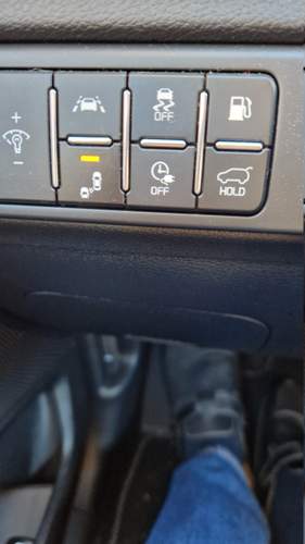

Frage 1: Wenn die geplante Ladung einsetzt blinkt dann wieder das Grüne Licht?
Frage 2: Der Knopf zum unterbrechen der geplanten Ladung , leuchtet dieser wenn eine geplante Ladung aktiv ist?
Frage 3: Wenn ich den Knopf drücke, müsste sofort die Ladung und somit die 3 grünen LED anfangen zu blinken.

2) bei meinem Ceed PHEV (MJ20) ist der Knopf nicht beleuchtet. Ich rede von dem Knopf links neben dem Lenkrad, da wo man auch die Tankklappe öffnet. Ich nutze den wie folgt: Geplante Ladung ist nachts. Wenn ich tagsüber laden will, startet die Ladung folglich nicht. Es blinkt nach dem Einstecken des Kabels die mittlere grüne Lampe für 3 Minuten. Um den Ladevorgang sofort zu starten, drücke ich besagte Taste, und die Ladung beginnt ohne die Planung zu beachten.

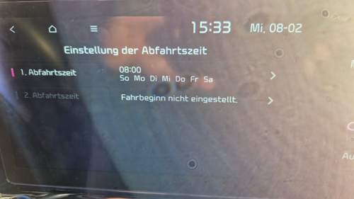

Also ganz allgemein: Nummerieren wir die LEDs mal von 1 - 3, links nach rechts. Wenn die 3 grünen LEDs nach dem Einstecken direkt einen Ladestand anzeigen (z.B. 1 blinkt, 2 und 3 sind aus, oder 1 leuchtet durchgehend, 2 blinkt, 3 ist aus, oder 1 und 2 leuchten durchgehend, 3 blinkt) dann ist keine Ladeplanung aktiviert.
Wenn eine Ladeplanung aktiviert ist, blinkt NUR die mittlere LED für ca. 3 Minuten. Dann beginnt der Ladevorgang i.d.R. direkt bei der eingestellten Startzeit - es sei denn, die voraussichtliche Ladedauer würde nicht in das eingestellte Zeitfensterpassen, dann beginnt es schon früher (wenn Nebenzeit bevorzugt gewählt wurde).

1. Bild: Knopf zum "Übergehen" der Ladeplanung. Ladevorgang startet sofort, wenn nach dem Einstecken des Ladekabels der Ladevorgang gem. Ladeplan später beginnen sollte. Gilt aber nur für diese Ladung; die Planung bleibt für die nächsten Ladevorgänge aktiviert
2. Bild: Lademanagement. Hier wählt man erst die Uhrzeiten, indem man bei Geplantes Laden auf das Zahnrad geht. Hier wählt man dann ein Zeitfenster, z.B. nachts zwischen 1:00 und 6:00 Uhr, Nebenzeit bevorzugt
3. Bild: Einstellen der Abfahrtszeit: Dort kommt man hin, indem man auf das Zahnrad bei Nächste Fahrt geht.
4. Bild: Es reicht ja erstmal, wenn man nur die 1. Abfahrt einstellt. Dort die relevanten Tage wählen und die Abfahrtszeit wählen. Sollte natürlich am Ende oder später als das vorher eingestellte Ladezeitfenster sein
5. Bild: Sobald die Ladeplanung aktiviert ist, erscheint diese Meldung
6. Bild beim Ausschalten erscheint bei mir die Info im Kombi-Instrument. Das unterste Symbol mit der Uhr und dem Stecker heißt Ladeplanung und ist ON, ansonsten steht da OFF
Wie gesagt: Wenn die Ladeplanung aktiviert wurde, müsste dann beim nächsten Einstecken des Ladekabels nur die mittlere LED blinken, und im KI erscheint auch nicht die übliche Einblendung mit der Ladung und der Restzeit, sondern es leuchtet nur das Symbol für die geplante Ladung. Wenn das bei dir nicht funktioniert, dann ist da irgendwas am Steuergerät defekt. Natürlich ein Garantiefall, und da müsstest du dich nochmal an die Werkstatt wenden.

Knopf zum Deaktivieren der Planung

Nee, so klappt das nicht: Er ist ja dann schon in der eingestellten Ladezeit. Da plant er natürlich nichts mehr, weil er sich mitten in der Zeit befindet. Theoretisch würde es nur klappen, wenn du zwischen 23:50 und 0 Uhr den Stecker einsteckst. Starten würde der Ladevorgang dann um 0 uhr
Sprich: Stecker rein, System sieht: Ladeplanung aktiv. Aber: Oh, ich bin ja schon mitten in der eingestellten Zeit. Also starte ich direkt die Ladung.
Stell mal irgendeinen kürzeren Zeitraum ein. Die Startuhrzeit ist dann die Uhrzeit, zu der das Laden dann beginnen wird

Das dachte ich am Anfang auch, aber die Logik ist eine andere. Ja, das Auto muss bis zur Abfahrtszeit voll sein, aber dass es möglichst kurz vorher erledigt wird, ist nicht berücksichtigt. Er merkt jetzt tagsüber: Jetzt steckt das Ladegerät und ich habe jetzt die Möglichkeit (da ich mich im Zeitfenster befinde), das vor dem nächsten Abfahrtstermin voll zu bekommen.
Da muss man mit den Nebenzeiten gegensteuern. Ich weiß jetzt nicht, wie lange die Ladung bei 6A dauert - sagen wir mal 7 Stunden maximal - dann solltest du die Zeit auf 5 - 12 Uhr einstellen. Wenn du dann abends den Stecker anschließt, startet die Planung (mittlere LED blinkt) und beginnt um 5 Uhr die Ladung

habe gestern die Zeit für den NT auf zwischen 13 und 14 Uhr (wo keiner lädt) geändert. Abfahrtszeit ist nach wie vor 12:30.
Stecker rein und wie beschrieben leuchtete die MITTLERE LED 3Minuten und ging aus. Ich gehe davon aus, das er jetzt planmäßig lädt, zwar unlogisch aber eben koreanisch (vielleicht planen die Programierer den Mondkalender mit ein *Ironie*).
Allerdings war der Akku gestern noch bei 75%... aber ich bin guter Dinge. Heute schmeiß ich trotzdem mal noch das Update drauf.
Die Sache mit dem Ladeziegel konnte ich nun auch lösen, man muss erst die Taste gedrückt halten bis die Anzeige blinkt ( Dieser Schritt fehlt in der Anleitung) und kann danach durch kurzes drücken der Taste den Ladestrom verstellen.
