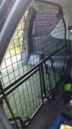

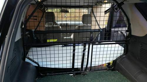

@borsi112 schrieb am 18. November 2016 um 23:55:22 Uhr:
das feste Metallgitter als Kofferraumabtrennung. Kleiner Nachteil: bei der Gitterverwendung hinten passen die Abdeckplatten hinter den Fondsitzen nicht mehr. Da hat man aber schnell mal ein Brett geschnitzt oder ein großes Schaumstoffpolster geschnitten.
Ich moechte ein solches Gitter anschaffen.Ein Bild vom eingebauten Trenngitter waere eine
grosse Hilfe.🙂
Gruss
Hat etwas gedauert, aber hier und jetzt....
Nicht wundern über den Schaumstoff. Die Fondsitze sind umgeklappt als Hundebett mit Netzabtrennung nach vorne.
Trenngitter 1
Trenngitter 2
Hallo Ralf,besten Dank fuer die Bilder!
Nur noch eine Frage: Koennen die hinteren Sitze trotz Trenngitter drin bleiben?
Gruss 🙂

Wenn du die dritte Sitzreihe meinst, die habe ich nicht. Ich denke aber, das passt.
Von der 2. Sitzreihe passen die Abdeckplatten nicht mehr.
