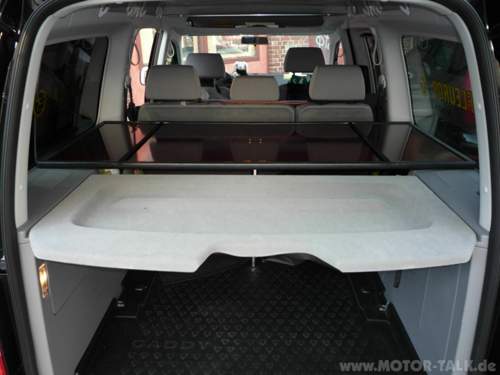

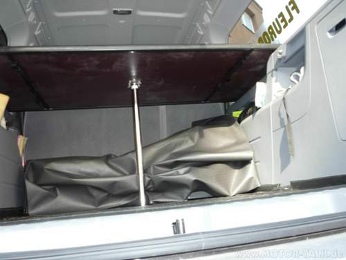

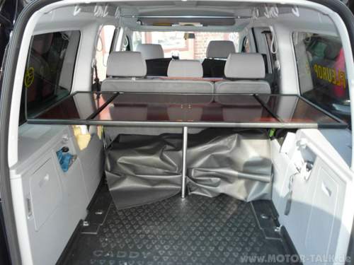

Moin!
Hatte das gleiche Problem:
Meine Lösung:
eine Ablage aus beschichtetem Holz (Anhängerboden) aus zwei Teilen. Sonst passt sie nicht zwischen die Fenster. Die Papp-Filzablage habe ich mir bei ebay ersteigert.
Die langen Schienen sind Alu-U-Profile mit einen Gummi-Profil ummantelt. Seitlich nur Gummiprofile. Zusammengehalten wird alles mit Spanngurten. Das Stützbein ist mit Schloßschrauben und vier Flügelmuttern und Federscheiben gesichert. Diese zusätzlich nochmal mit zwei Gummiringen. So ist alles ohne Werkzeugeinsatz zerlegbar.
Weiteres in den Bildern.
Grüße,
Ronnie
P.S. Beim Ersteigern der Ablage, prüfen ob sie für Hecktür oder Klappe passt. Versteht sich eigentlich von selbst; hatte ich damals aber zunächst aber gar nicht bedacht.
Filzablage mit Holzplatte
Platte von oben
Blick unter die Platte
