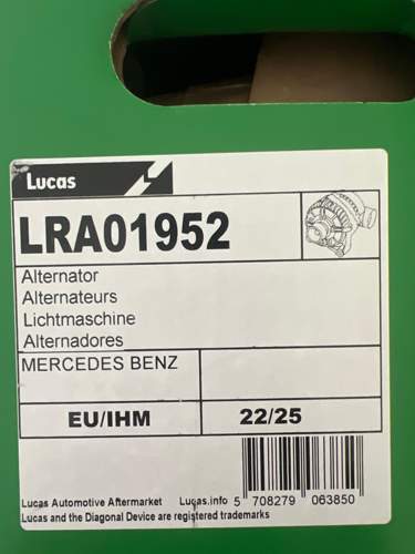

Meine Lichtmaschine (E320CDI 10/1999) läd nicht mehr, habe mich dann an den Ausbau gemacht und hatte somit die Teilenummer (A000 150 20 50 BOSCH Made in Great Britain) und konnte 1zu1 optisch vergleichen.
Weder bei Mercedes, noch bei Bosch konnte man mir helfen, nicht mehr lieferbar.
Der Boschdienst hat auch eine Reparatur abgelehnt, weil die Lima wassergekühlt ist.
Ich bin dann zu einem freien Autoersatzteilhandel gefahren, dort wurde die Teilenummer umgeschlüsselt und eine Herth und Buss bestellt.
Es kam am nächsten Morgen dann eine Lima ohne Wasserkühlung und völlig anderer Befestigung.
Zweite Bestellung, am nächsten Morgen angekommen, Wassergekühlt und trotzdem eine andere Befestigung, die definitiv nicht passen kann.
Die Jungs dort haben dann mangels Alternativen aufgegeben. Bei einem ählichen Anbieter, gleiches Ergebnis.
Dann habe ich die Teilenummer im Internet eingegeben und ausschließlich bei Autodoc eine überholte Lucas gefunden und bestellt, die nun geliefert wurde, das Gehäuse ist exakt gleich und die Verschraubung passt, Freude…..endlich.
Doch dann die Ernüchterung: die gelieferte Lima hat zwei Kühlwasseranschlüsse und nicht wie bei meiner einen, dieser wird verbunden mit einem Metallrohr, welches am Zylinderkopf angeschlossen wird. Ein System mit Vor und Rücklauf wäre mir technisch gesehen viel lieber aber dann fehlt mir alles an Verrohrung und wahrscheinlich auch ein entsprechender zweiter Anschluss am Zylinderkopf. Evtl gab es hier Änderungen im Verlauf der 320CDI Baureihe.

Diese Bosch Lima habe ich auch schon gesehen, sieht auch optisch passend aus, allerdings sieht man auf den Bildern den Wasseranschluss nicht, bzw. sieht man nicht, ob dort auch zwei vorhanden sind, wie bei der gelieferten Lucas Lima, die ich jetzt hier liegen habe.

Hallo zusammen
Heute hat mich die Firma kontaktiert, die ich mit der Prüfung der Lima beauftragt habe.
Ein Probelauf hat meine eigene Diagnose bestätigt, der Regler ist die Ursache, dieser lässt die Ladespannung hoch und runter gehen.
Wegen der Gewährleistung und der Lage des Reglers können sie mir nur eine komplette Überholung anbieten, was auch in meinem Interesse liegt. Also alle Lager usw., volles Programm.
Sobald ich die Lima wieder habe, kann ich diese genau mit der bereits gelieferten Lucas vergleichen.
Es gibt also Mittel und Wege zum Ziel aber in meinem Fall ging das jetzt nicht mal einfach so schnell und das Auto steht jetzt bereits zwei Wochen fahruntüchtig herum.
Was mir noch bei meiner Lima aufgefallen ist, neben einer der drei Befestigungsschrauben, gibt es eine Kühlwasserbohrung mit einer runden Dichtung, diese wird dann beim Anziehen gegen den Motor gepresst und ist dann entweder Vor oder Rücklauf, der andere Anschluss an den Kühlkreislauf erfolgt durch ein Metallrohr, was zum Zylinderkopf führt und zur schnelleren Aufwärmung des Motors dienen soll.
Interessant fand ich die Ausführung des Instandsetzers, dass es bei diesem Modell bereits keine Bürsten oder Kohlen mehr gibt, also early brushless würde ich mal sagen in Hinblick auf Fahrzeuggeneratoren.
