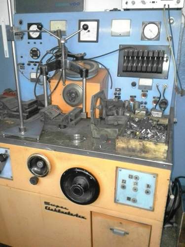

Um dies festzustellen wird der Generator wieder entfernt und
zum Prüfstand gebracht (wer einen Prüfstand hat).
Der Generator wird durch einen Riemenantrieb hochgefahren und
Wir begannen am Prüfstand zu messen.
Einige Sekunden nach dem Start erreichte die Spannung an B + 14 Volt,
während die Spannung an D + bei Null lag.
Nachdem wir die elektrische Last angeschlossen hatten, stellten wir fest,
dass der Generator auch ohne Spannung an D + erfolgreich funktioniert.
Wir versuchen D + von B + über eine Glühbirne mit Spannung zu versorgen:
Die Glühbirne leuchtete nicht auf, es gab immer noch keine Spannung, der Ausgang sah "tot" aus.

Moin. rosi03677 du bringst da jetzt 2 Benutzer durcheinander. Mit der 140 A Lichtmaschine war RL1978. Der hatte sich hier mit seinem Problem eingebracht. Ich bekomme jetzt die Tage mein neues OPCOM dann kann ich meine Steuergeräte weitermachen. Aber schöne Geschichte.
Reki,
ich bringe beileibe nichts Durcheinander !
der Vorgang "nur" den Regler wechseln oder
die "komplette" LIMA ist identisch .
Je nach Lieferant der Teile greift man da ins CLO oder macht einen GOLDGRIFF !
alle Motoren und alle LIMA im Vectra C / Signum haben kein direktes Kabel
zum Instrument für die Überprüfung der LIMA,
bei jedem geht es über das MSTG und weiter über den CAN-BUS .
