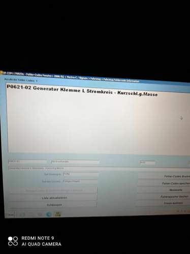

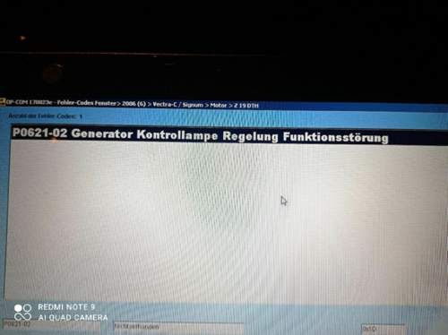

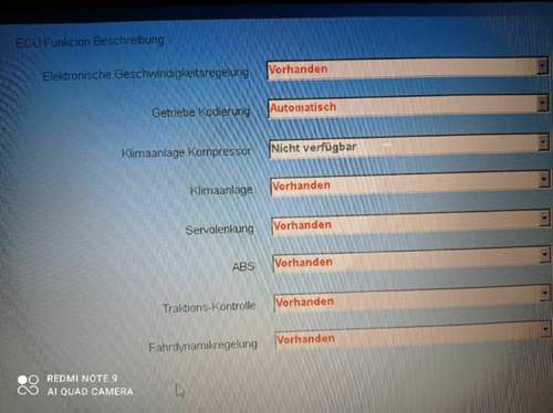

Meine Lichtmaschine hat sich verabschiedet. Also neue eingebaut. Trotzdem zeigt er mir im Kombiinstrument das Batteriesymbol. Fehler P 0621-02. Dass geht genau nach 3:15 Minuten, nach Motorstart, an. Habe mich auch schon etwas belesen aber eine wirkliche Abhilfe hab ich noch nicht gefunden. Getauscht habe ich bis jetzt den Zuheizer, der war defekt. Dann altes ECC entheiratet und neues verheiratet. Sicherungskasten Motorraum. Keine Besserung. Jetzt habe ich festgestellt dass mir das OPCOM anzeigt das Klimaanlage Kompressor nicht verfügbar ist. Er schaltet aber ganz normal den Klimakompressor. Wenn keine Flüssigkeit drauf wäre würde er ja nicht funktionieren. Und er läuft unruhig. Bekomm noch die Krise. Hat das Problem schon einmal jemand gehabt? Vectra C Caravan 1.9 CDTI 150PS Automatik BJ 2006

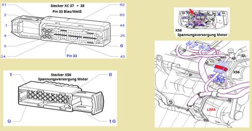

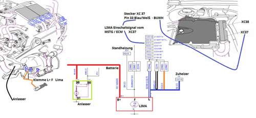

Moin
wenn ich so Nachdenke könnte es evtl sein,
das die LIMA neu "Angemeldet werden muß,
wenn Sie ausgetauscht wurde .
Geund wäre,das die LIMA innen "gelabelt" ist und
über den LSCAN (LIN-Bus) ein falsches Anmeldesignal schickt.
ein Steuergerät erkennt die neue LIMA nicht und
deswegen kommt der Fehlercode,die Lima wird aber später
über ihre eigene Selbsterregung bei höheren Drehzahlen Strom erzeugen .
Wahnwitzig ich weiß ,
ist aber bei uns auch so ,
mit dem Internen Labeln von Elektrischen Bauteilen .
bei einer LIMA vom freien Markt kommt dann bei uns-
Generatorkreis Klemme L Fehlsignal und
die Lima springt nicht ihre volle Spannung und
auch dann erst bei etwas höheren Drehzahlen .
macht man dann eine originale Lima rein und gibt kurz Gas,
ist der FC Generatorkreis Klemme L Fehlsignal sofort
verschwunden und Sie lädt ab Leerlaufdrehzahl !
versuche mal,bei Besitz eines OPelCOM irgendwo
in den Steuergeräten eine "Aktivierung" zu finden,
A- der Lima
B- Spannungsversorgung
beides unter den jeweiligen Aktivierungen.
mfg
