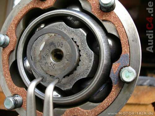

Sieht das Gelenk bei euch anderes aus? Bei meinem 2.8er A6 ist das ganze nochmal mit diesem Sicherungsring gesichert. Wenn bei dir sogar die Kugeln rausgefallen sind, war dann überhaupt noch der kleine, innere Fixierring der Kugeln auf der Gelenkwelle, oder war alles komplett ab?
Die Fixierringe, der innere und der äußere, haben übrigens eine genau Einbaurichtung, sollte man also nicht unbedingt willkürlich wieder zusammensetzen!

Gelenkwelle-vorn-innen
Ab einem bestimmten Winkel kannst du die Kugeln zur Wellenseite herausnehmen.
Das passiert leider wenn sie rausfällt 🙁
Mein Sicherungsring sieht auch anders aus und ich müsste auch ein anderes Gelenk haben.
Es gibt 2 verschiedene S-Ringe. Der eine ist mit einer Segeringzange zu entsichern und zerstört bei ausbau mit Gewalt u.U. das Gelenk. Bei diesem S-Ring kann man das Gelenk nach dem auseinanderdrücken ganz leicht abziehen. Der S-Ring sitzt im Gelenk!
Bei der anderen Version sitzt der S-Ring auf der Welle. In diesem Fall muß das Gelenk mit einem geeigneten Werkzeug von der Welle geklopft werden. ich benutze für diese Arbeit einen Alu oder Messingdorn.
Wichtig ist zwischen den beiden Bauarten zu unterscheiden. Bei der erstbeschriebenen Ausführung ist von der Manschettenseite her eine Aussparung am Gelenkinnenteil zusehen. Dort sitzt der Segering.
Ich habe neue Ringe gekauft, es ist mehr ein dickerer gebogener Stahldraht...
