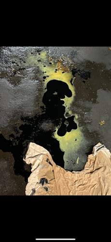

Moin Gemeinde,
ich hatte mir gestern einen gebrauchten S204 aus 12/07 mit ca. 250.000 angeschaut.
OM646 mit 170PS und Schaltautomatik.
Läuft gut aber das Kühlwasser im Behälter sieht eher aus wie schleimiger Babybrei in gelb. Bei laufendem Motor steigt der Pegel an und es kommen Blasen.
Eigendlich Zylinderkopfdichtung; hab den Wagen dann zurückgebracht.
Aber müsste dann nicht eher schwarzes Öl mit dabei sein?
Einfülldeckel Öl ist unauffällig.
Kann soetwas auch durch eingeleitete Abgase zb. am AGR Kühler kommen?
Oder kennt jemand dieses Fehlerbild?

Kann es eventuell sein dass man 2 verschiedene Kühlmittel eingefüllt hat?
Also wenn du sagst das es wirklich gelb gelb ist und nicht irgendwie schwarz ölig dann vermute ich das es Wachs ist vom Thermostat. Wurde der schonmal getauscht ?
Sieht es zufälligerweise so aus ?
Was ist denn bitte Wachs vom Thermostat?
Das Gleiche in braun hatte ich auch, halte mal eine Taschenlampe seitlich an den Behälter,
dann siehst du das es blau ist.

Auch bei oel im Kühlwasser sieht das oben oft schleimig gelblich aus. Hatte ich beim W124. Wenn man das dann mit Küchentuch aufsaugt kann man die schwarzen Schlieren gut erkennen.
