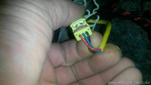

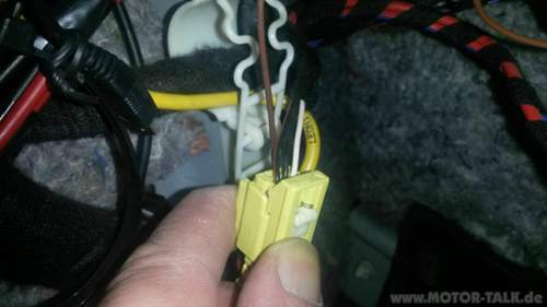

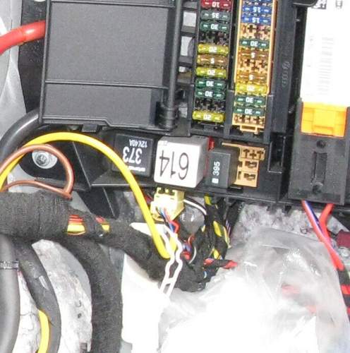

Bin neu im Forum. Habe einen Audi A6 Avant 4F Quattro, s-line, Diesel, 3.0L, 224PS, Bj. 2006. Bei dem Vorbesitzer von meinem Audi hat im Sicherungskasten rechts hinten im Kofferraum ein Hund einige Kabel zerbissen, die dann repariert (verlötet) wurden. Beim ÖAMTC wurde der Fehlerspeicher ausgelesen. Die Fehlerdiagnose war "Masseschluss bei Batterietrennung". Ich habe den Verdacht, dass beim Verlöten der Kabel eines verwechselt wurden. Bei dem gelben Kable (Litzen schwarz, blau, rot), vom Pluspol der Batterie (siehe Foto) fehlt zum Beispiel der gelbe Stecker. Die wurden direkt verlötet. Kann bitte jemand bei seinem A6 nachsehen, wohin diese Kabel weiter führen (schwarz auf Farbe??, blau auf Farbe??, rot auf Farbe??). Das angehängte Foto ist nicht von meinem Auto, sondern aus dem Internet. Mich interressiert die hintere Seite des gelben Steckers.

Nochmals Dank dem Sentinel für das Foto. Nach dem Umlöten der Kabel und dem Löschen aller Fehlermeldungen funktioniert alles wieder normal.
Das freut mich das ich helfen konnte...wenn auch nur mit einem Bild ! 😉
